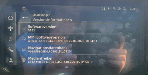

Ich habe Version 3281 und da ist nichts mit Function on Demand
@alex4728663 schrieb am 16. August 2020 um 11:43:39 Uhr:
Bei mir auch nicht.
Es ist noch nicht möglich FOD zunutzen.

(Vorgeschichte: am 18.08. Update gezogen; danach fehlende Onlineverbindung und mehrere Icon verschwunden)
Update: beim mir funzt wieder alles.
Audi Partner hat die Software entfernt und komplett neu aufgespielt.
Alle fehlenden Kacheln sind wieder da und "Online" ist er auch.
Zur Sicherheit habe ich die Funktion "Onlinekartenupdate" deaktiviert, ist ja alles auf dem neusten Stand.

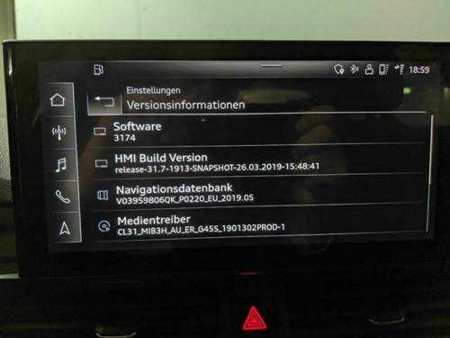

Die MMI-Softwareversion war 3174 (Auslieferzustand)

Die auf myaudi.de angeboteten Navi-Updates enthielten immer die Ordner "mib1/mib2" und waren für das vor-Facelift.
Der Audi-Digitalsupport meinte mal, mein Auto sei falsch im System, daher bekäme ich diese falschen Updates. Das müsse der Händler machen. Der aber sagte, es sei alles OK.
Online-Updates direkt im Auto gab es auch keine. Die Version blieb festgezurrt auf 'P0220_2019.05'.
Irgendwann wurde mir vor ein paar Wochen mal eine Version 2020/2021 angeboten, die Tatsächliche eine andere Verzeichnisstruktur hatte (Ordner: data und meta), die nach MIB3 aussah. Diesmal wurde auch ein Updatemedium erkannt. Das Update ließ sich aber nicht in's Auto einspielen.

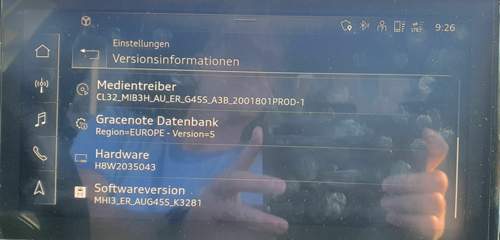

Dank dieses Threads wusste ich von einer Teilenr = 8W0906961A (MMI update = K3281) und verlangte danach.
Der Serviceberater schaute mich verdutzt an und nahm diese Infos mal mit.
Das sei ja ein Ersatzteil. Ja, korrekt. Audi traut Werkstätten nicht zu etwas Online herunterzuladen und auf einen USB-Stick zu kopieren. Es werden USB-Sticks quer durch das Land gesendet. *Fassungslos*
Nach 30 Stunden ein Anruf, mein Auto werde nicht fertig, das zweite Update geht nicht.
Das Update wurde abgebrochen, es wurde ein neuer Termin ausgemacht und ein neues Gateway-Steuergerät beschafft.
Ich hatte zu dem Zeitpunkt auf dem MMI aber bereits die neue MMI Version 3281 erhalten.
Direkt beim Starten fällt auf, dass während der Meldung "Nutzerinformationen werden geladen" links oben ein Home-Symbol zu sehen ist.
Sämtliche MMI-Probleme sind damit nun verschwunden! Selbst wenn das Profil nicht geladen werden kann, geht das MMI und es wird eine zwischengespeicherte lokale Kopie des Profils geladen.

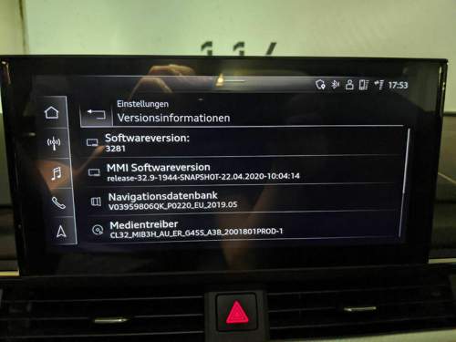

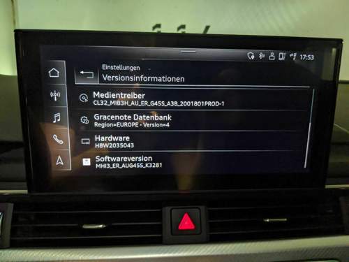

Bei den Navi-Updates erhielt ich aber plötzlich wieder Version 2019/2020 mit MIB1/MIB2 Kartenmaterial - dies kann aber auch daran liegen, dass Audi ja genau in dieser Zeit seine Cloud zu VW verlegt hat.
Bei dem zweiten Werkstatttermin diese Woche wurde dann noch das GW-Steuergerät getauscht.
2 Tage später erschien dann auf myAudi.de plötzlich ein ganz neues Kartenmaterial: Nur noch Version '2020' (nicht 2019/2020 und auch nicht 2020/2021) und es wird nur ganz Europa angeboten. Auch hier ist wieder nicht klar, ob's am 3281 liegt, am neuen GW-Steuergerät oder an der VW-Cloud.
Das Navi-Kartenmaterial 2020 lud ich herunter und dieses lässt sich nun installieren!
Kartenversion ist nun '2019.11_P0260'

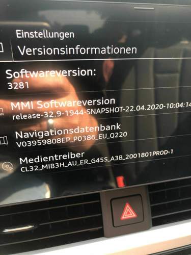

Ich habe auch die 3281 bekommen, allerdings erst im zweiten Anlauf. Statt den Stick von Audi zu bestellen,
Wurde die Software selbst auf einen USB-Stick kopiert. Die Installationsroutine ist am Ende aber immer abgebrochen. MMI zeigte aber trotzdem 3281 an. Dann neuer Versuch mit dem USB-Stick von Audi. Dieser Versuch lief auch durch.
Allerdings habe ich seit dem ersten fehlgeschlagenen Versuch und auch nach dem letzten Update keine Sprachsteuerung und auch keine Sprachausgabe mehr. Die Info das mein Handy noch in der Ladeschale liegt kommt ebenfalls nicht mehr akustisch.
Nach Rücksprache mit Audi bekomme ich ein neues Steuergerät.
