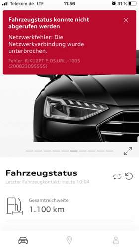

Das Fahrzeug ist wieder online. Allerdings hat die App noch Schwierigkeiten bei mir.. kA was schon wieder los ist im Serverraum..

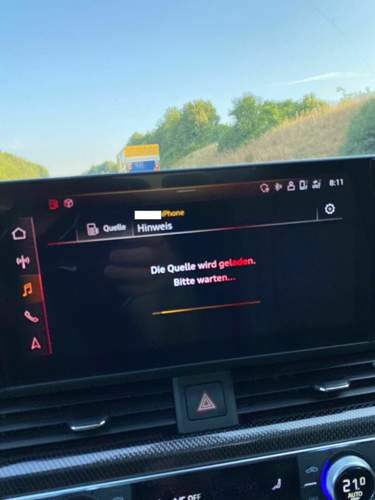

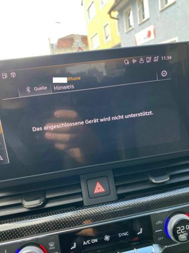

ich habe von Anfang an Probleme mit Bluetooth Audio an meinem S5 TDI Facelift, BJ 01/2020. Das Fahrzeug ist seit einem Monat in meinem Besitz. Aktuellste Softwareversion wurde aufgespielt. Viele Probleme sind verschwunden, jedoch habe ich oft das Problem, dass eine Audiowiedergabe über Bluetooth nicht möglich ist. Entweder hängt das System bei "Quelle wird geladen" oder bei "Das angeschlossene Gerät wird nicht unterstützt" - siehe Bilder. Ich habe ein iPhone 11 Pro und nutze Apple Music.
Was ich schon probiert habe:
- MMI Update auf 3281
- Bluetooth mehrfach entkoppelt und neu verbunden
- Bluetooth aus- und angeschalten
- Nutzerkonto gelöscht und neu angelegt
- iPhone Update
Weiß jemand Abhilfe? Danke vorab!
Hat ich bei meinem auch schon des öfteren, ich schließe dann meistens das Handy per Kabel/Carplay an
Mal ein anderes Smartphone (Android) probiert? Mit meinem Huawei P30 Pro funktioniert BT-Streaming einwandfrei.
Die Verbindung/Kopplung,das „bekannte Gerät“ löschen schon probiert?
iPhone-Neustart,MMI-Reset?
@PyRo91 Dann kann man wenigstens noch Musik hören. Aber natürlich keine befriedigende Dauerlösung. Hast Du auch ein iPhone der 11er Baureihe?
@Sisterray Habe keinen Zugriff auf ein Android. Könnte ein anderes iPhone testen
@mbwabu Bis auf MMI-Reset alles schon probiert. Wie kann man beim neuen System ein MMI-Reset durchführen?
