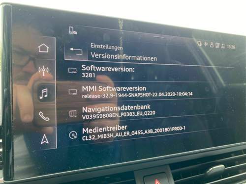

4 Tage hats gedauert bis er zurück kam
@VAG-TUNING schrieb am 16. Juli 2020 um 15:27:00 Uhr:
Warum?
@VAG-TUNING sehr schön, alles auf dem aktuellen Stand! Meiner Erfahrung nach läuft es damit wirklich sehr stabil. Und die aktuellste Navi-DB hast du auch (P0383) - ich hänge noch auf der P0380.
