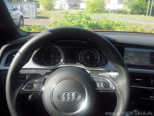

Meine Lenkradstellung ist seit dem Rastern (im Winter) zumindest leicht nach links geneigt. Wieso, weshalb, warum..., weiss ich nicht. Eventuell hat sich die Nulllage verschoben? Dazu kommt, dass die Reifen (auf der rechten Seite) gleichmäßig mehr abgefahren sind als auf der linken. Deshalb hatte ich auch auf eine Achsvermessung gehofft, die ich dann aber selbst zu bezahlen hätte...?!
Also meiner war vor 3 Wochen zur Inspektion, da waren die Reifen li/re gleichmäßig abgefahren.
Rastern habe ich bei meinem nicht.
Das mit der leichten Schiefstellung nach links kann auch schon länger unbemerkt bei mir sein. Ich hab letztens halt mal bewusst drauf geachtet und da ist es mir aufgefallen.
Hatte einen Reifenschaden und bin mit Notrad gefahren, da war es extrem mit der Schiefstellung. Und jetzt halt leicht wie oben beschrieben.
Siehe auch hier:
http://www.motor-talk.de/.../...bei-fahrt-mit-notrad-t4590513.html?...

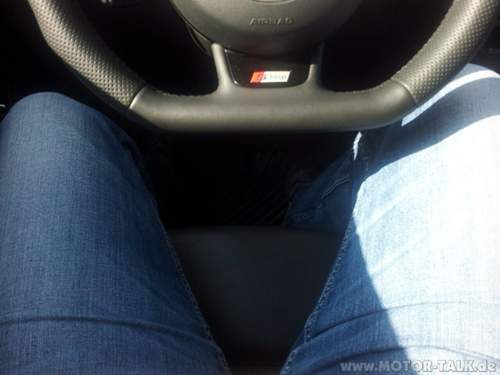

Hier sind noch ein paar Bilder dazu. Bin ich zu penibel?
20130705-173410
20130705-173417
Audi wird sagen dein linkes Bein ist kürzer ...;)
Das 2. Bild sollte das Verhältnis flacher Teil des Lenkrades zu Sitzvorderkante darstellen.
