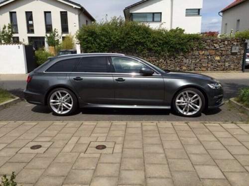

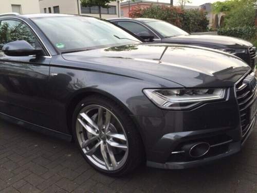

Ach so, nein, kein Allroad! Siehe auch Bild letzte Seite
Hier nochmal Fotos...

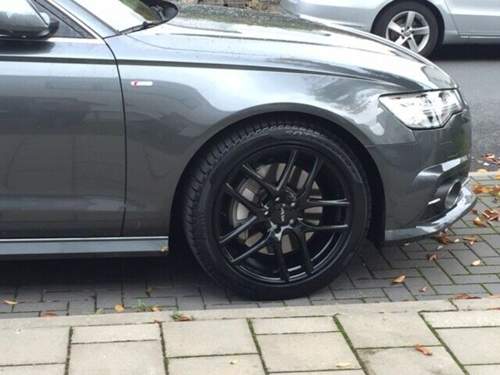

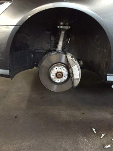

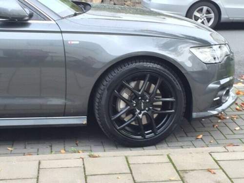

Hier mal Fotos von eben - lt. Reifenhändler liegt die Problematik am Bremssattel (was ich eben auch live erleben konnte).
Beim A6 BiTu sind wohl 3 (!) verschiedene Sättel verbaut, abhängig von der Original Bereifung und Ausstattung. Die 19 Zoll Felge von OXXO lässt gerade so noch den Spielraum den die Felge vom Bremssattel braucht (nicht nur zum Rand hin, auch Abstand zur Felge).
Jedenfalls habe ich jetzt meine Felge :-)

Bremse-bremssattel
Felge

So schauts aus - für den Preis allemal i. O. ;-)
