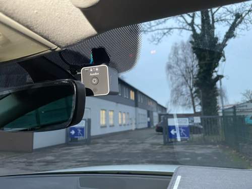

So liebe Leute,
ich bin jetzt auch Besitzer einen Dashcam, welche schön versteckt und nicht störend unter bzw. hinter dem Innenspiegel eingebaut wird. Ich kannte schon "IRO Dashcam G12", welche auch an dieser Position eingebaut wird aber ich war mir der Anbringung/Verlegung der Kabel nicht zufrieden.
Dann hat mich ein User von hier (@Reddeer2000) auf die Dashcam von FitCamX aufmerksam gemacht. Auch diese wird hinter dem Innenspiegel platziert, bekommt ihren Strom aber vom Regensensor per Y-Kabel. Also total easy einzubauen. Auch wird man beim Bestellen darum gebeten, ein Foto den Verkäufern zukommen zu lassen, damit diese das richtige Model zuschicken. Versand lag dann bei vllt. einer Woche - ging über Belgien.

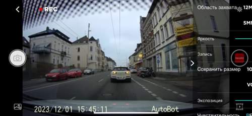

Hier seht ihr einmal eine Tag und einmal eine Nacht Aufnahme. Ich empfehle es diese runter zu laden, da bei der Vorschau stark komprimiert wird. Abspielen geht das per VLC-Player (oder andere die das Format können):
Dropbox
Es ist keine gestochen scharfe Aufnahme, wie es freistehende Dashcams in der preis Kategorie können. Aber man erkennt sehr wohl, wer schuld hat. Und mir ist der versteckte Einbau definitiv auch was Wert. Weil so n Klotz an der Scheibe- ne Danke 😁
Die Dashcam kann auch den Innenraum aufnehmen. Knarzt schön da vorne... mal schauen ob ich das weg bekomme, oder ich mach den Ton aus. Parkwächter hat die wohl auch, habe ich noch nicht getestet. Und Notfall Aufnahme sowieso.
Etwas umständlicher ist es dann, wenn ihr DashCam Youtube Kanäle mit Einsendungen unterstützen wollt. Denn einen button für "hey, diese Minute möchte ich gerne Separat gespeichert haben" gibt es nicht. Die Cam filmt immer eine Minute, sobald die Zündung an ist. nach einer Minute beginnt der nächste Clip usw usw. Bis die Karte voll ist, dann wird der erste Clip überschrieben. Also wollt ihr Videos an YT schicken, dann müsst ihr diese euch raus suchen und aufs Handy ziehen. Oder die SD-karte (im Lieferumfang enthalten) am PCs anschließen.
Aber man kann Spontane Fotos machen 😁 die werden separat abgelegt.
Notfallclips (selbst erstellte Clips bei Erschütterung/Unfall etc) werden NIE überschrieben.

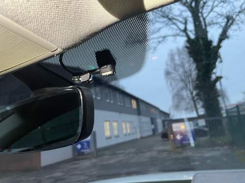

Unten noch ein paar Bilder vom Einbau. Sehr einfach. Mit Geduld und Erfahrung auch möglich ohne das eine Halte Nase abfliegt... 🙁 aber hält alles auch mit einer weniger 😁
PS: ich habe die "Große" Kamera gekauft. Mit mehr Auflösung
