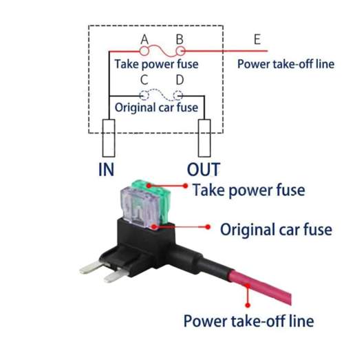

Dabei noch darauf achten, dass der Stecker richtig herum eingestellt wird. Funktionieren tut es in beide Richtungen, aber nur in eine Richtung ist es auch abgesichert. In die andere Richtung glüht im Fall der Fälle der Drah...
Ich habe ihn nicht aufgehabt - aber das glaube ich nicht, dass das relevant ist.
Gruß Didi
Doch ist es. Nur wenn der Stecker richtig herum eingesteckt ist, fliesst der Strom korrekt durch beide Sicherungen. Wie gesagt: funktionieren tut es immer, egal wie herum der Stecker eingesteckt wird. Aber wenn er falsch herum eingesteckt wird, werden die Verbraucher in Serie statt parallel versorgt. Dann ist die Absicherung nicht korrekt und ein Durchbrennen vorprogrammiert.

Durchgemessen.
Die beiden Füsschen des Steckers kommen in eine Halterung mit zwei Kontakten. An einem der Kontakte liegt Plus an, am anderen Kontakt geht es dann weiter zum Verbraucher. Die Kontakte der beiden Sicherungen im Stecker sind auf der einen Seite miteinander verbunden. Meist ist das diejenige Seite, die dem Kabel gegenüber liegt. Manchmal ist es aber auch die Seite, wo das Kabel abgeht. Das muss man kurz messen.
Wenn der Stecker korrekt herum eingesteckt wird, fliesst der Strom durch das Füsschen sowohl zur unteren wie auch zur oberen Sicherung. Durch die untere Sicherung fliesst es zum ursprünglichen Verbraucher, durch die obere Sicherung fliesst es zum zusätzlich neu angeschlossenen Verbraucher. Die beiden Stromkreise sind getrennt.
Wird der Stecker verkehrt herum eingesetzt, muss der gesamte Strom für beide Verbraucher durch die untere Sicherung fliessen.
Der ursprüngliche Verbraucher benötigt z.B. 8A, ist mit 10A abgesichert und auch dementsprechend verkabelt.
Der neue Verbraucher benötigt 5A, also muss eine 7A Sicherung rein.
Wenn der Stecker jetzt also falsch herum eingesetzt wird, fliessen die 8A des alten Verbrauchers und die 5A des neuen Verbrauchers über die alte 10A-Sicherung. Die brennt durch.
Jetzt geht einer hin, überprüft das ganze, sieht das alle Kabel i.O. sind und es keinen Kurzschluss gibt und ersetzt die 10A-Sicherung (die ja ständig durchbrennt) durch eine 15A-Sicherung, welche stark genug ist für beide Verbraucher. Dummerweise ist jetzt auch der ursprüngliche Verbraucher (dessen Verkabelung für 10A ausgelegt ist) mit 15A abgesichert und bei einem Kurzschluss kommt es zum Kabelbrand....
Jetzt klar geworden?

PS: ich habe gerade eine Schemazeichnung gefunden, die es klar machen dürfte zusammen mit meiner Beschreibung oben.
Einfach mal vorstellen: Die "Original Car Fuse" hat 10A
Fuse Tap
Ich glaube, du hast dir meinen Beitrag nicht wirklich gut durchgelesen.
Genau so habe ich es doch geschrieben, wie du es erklärt hast.
Du hast geschrieben, dass „…nur in eine Richtung ist es auch abgesichert. In die andere Richtung glüht im Fall der Fälle der Drah...“
Und das ist nicht der Fall - da brennt zur Not die Sicherung durch - aber nicht der Draht!
Und ich schrieb, dass „Meiner Meinung nach fließt der Strom entweder über eine oder beide Sicherungen - je nach dem wie du sie einsteckst…“ - und da meinte ich, für den zusätzlichen Verbraucher (die Dashcam).
Und mit der zu hohen Last für die erste Sicherung hättest Du soweit recht, wenn wir hier von einer ordentlichen Last sprechen würden.
Wir reden hier aber von einer Dashcam - wie viel Amper verbraucht hier deine??
Ich glaube nicht, dass du dir da sorgen machen musst - und wenn, dann würde der Stecker entsprechend gekennzeichnet sein.
Also in diesem sinne…
Gruß Didi
Genau - die Sicherung brennt durch, weil die zusätzlichen 2A zu viel sind. 2A steht zumindest auf dem Netzteil meiner Dashcam, welche eigentlich aus 4 Kameras besteht. Gemessen habe ich den Stromverbrauch nicht.
Was macht man dann? Genau - alles kontrollieren und da man keinen Fehler findet eine stärkere Sicherung einsetzten (vielleicht auch erst beim 3. Versuch....aber irgendwann sicher). Dann ist aber das Kabel des ursprünglichen Verbrauchers zu klein dimensioniert für die neue Sicherung, falls es dort mal ein Problem gibt. Und was passiert dann?
