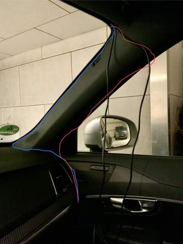

Was ist denn in Sachen Airbags die sichere Kabelführung? Rot oder blau?
Oder gibt es sogar eine ganz andere?

@Nightxx schrieb am 9. September 2023 um 17:50:19 Uhr:
Blau sieht schon ganz gut aus.
Nimm die Verkleidund der A-Säule weg. Geht ganz einfach. Ziemlich weit oben in der Verkleidung gibt es einen Deckel. Den kannst du mit einem Rakel heraushebeln. Darunter hat es eine Schraube (6-Kant-Kopf). Rausdrehen (kurze Ratsche oder Ratsche mit Gelenk oder flexible Welle hilft). Dann die Verkleidund oben einfach im rechten Winkel abziehen, etwas heraushebeln und nach oben ziehen (ist unten rein gesteckt). Dann siehst du den Airbag und einen Wasserschlauch. Das Kabel hinter dem Airbag durchführen (du sitzt vor dem Airbag, also das Kabel muss auf die "Aussenseite" des Autos und entlang des Wasserschlauchs nach unten bringen.
Dann bei geöffneter Türe die Seitenverkleidung des Handschuhfachs abnehmen. Einfach ziehen (ein Rakel hilft). Achtung - da ist ein Kabel, das zum Airbag-Aus-Schalter in der Verkleidung führt. Dort den Stecker abziehen.
Dann die Kunststoffleiste im vorderen Türausschnitt entfernen (2-teilig; der untere Teil ist L-Förmig und umfasst die Einstiegsleiste). Falls du die beleuchtete Leiste hast: am unteren Teil hängt ein Kabel mit Stecker - auch ausstecken (das Kabel ist kurz und verheddert sich leicht, also etwas Fingerspitzengefühl.
Jetzt das Kabel in der Verlängerung der A-Säulen-Abdeckung nach unten ziehen, hinter der Abdeckung des Handschuhfachs und unter der Abdeckung des Türausschnitts durch bis unter das Handschuhfach.
Unter dem Handschuhfach die Abdeckung lösen (2 Schrauen, achtung Stecker/Kabel der Fussraumbeleuchtung!)
Jetzt kannst du den Teppich nach hinten umschlagen und dann liegt der Sicherungskasten frei. Den öffnen und die Anschlüsse suchen. Multimeter hilft im Zweifelsfall (Dauerplus und Zündungsplus).
Anschliessen und alles rückwärts zusammenbauen. Beim ersten Mal 2-3 Stunden Arbeit. Ich schaffs inzwischen in der Hälfte...
Gruss
Christoph
