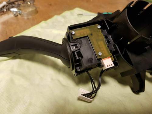

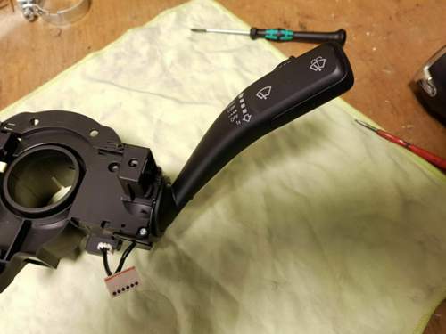

So Jungs, habe es umgebaut. Aber mit einem Problem: Es tut sich nichts.
Der Umbau hat perfekt geklappt. Ich habe den FIS-Hebel vom neuen ausgebaut und inkl. der Platine in meinen eingebaut (Bild im Anhang ist vom alten, sieht aber identisch aus). Der Stecker war exakt der selbe und hatte auch nicht mehr Pine als meiner davor ohne FIS.
Aber ich kann trotzdem nichts umschalten... es gibt auch keine Fehlermeldung oder sonstiges vom Auto.
Muss ich im Stg noch was machen? Alle sonstigen Funktionen gehen wie vorher.
