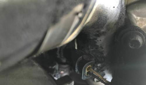

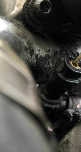

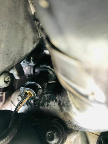

Hallo.. ich habe nun auch seit gestern dieses gelbe Ölkannen Lampe leuchten! Orange Motorlampe ging 2-3 Std vorher an...
Verstellung der linken Drallklappen war fest, dann festgestellt das Art Dichtungskleber ähnliche Masse im unteren Bereich klebte. (Deshalb evtl. die Motorlampe?) Ich habe es entfernt und der ließ sich wieder normal bewegen. Es scheint sich eine gummiartige Isolierung von dem Kabel zu einem Sensor unterhalb des Turbo zu sein!
Dann kam nach dem entfernen wie beschrieben, die gelbe Ölsensor defekt! Die aber plötzlich gestern wieder verschwand nach dem ich mich im höheren Drehzahlbereich bewegte!
Heute morgen war auch keine erneute Warnung gekommen.
Heute Mittag habe ich mit der Hand noch einmal das Kabel abgetastet.. definitiv ist dort ein Stück Isolierung weggeschmolzen.
Jedenfalls ging diese beschriebene gelbe Ölsensor defekt Warnlampe wieder an! (Nachdem ich da dran war!)
Meine Frage, hat dieser Sensor auf den Bildern irgendwie etwas mit der Ölstand etc. Überwachung zu tun?
Ich versuche heute am Nachmittag wenn es zeitlich, passt es noch einmal auslesen zu lassen!
Vg
Der von dir abgebildete Sensor ist jedenfalls nicht derjenige, welcher für Ölstand und Öltemperatur zuständig ist, denn der sitzt unten in der Ölwanne.
Grüße, lippe1audi

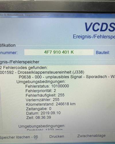

Ok... Danke! Ich schreibe nachher noch mal was der Fehlerspeicher aussagt..!

Bin gerade losgefahren.. Warnlampe ging wieder an.. beim mehr Drehzahl wieder erloschen! Komisch..
@Audi A6 4F 2,7 TDI schrieb am 11. September 2019 um 15:02:36 Uhr:
@lippe1audi schrieb am 11. September 2019 um 14:53:44 Uhr:
Grüße, lippe1audiOk... Danke! Ich schreibe nachher noch mal was der Fehlerspeicher aussagt..!
Auf dem Weg zum auslesen, kommt nun noch die Warnlampe Partikelfilter! Bin dann so gut es ging .. 2000 bis 2250 u/min ca 10 km gefahren! Leider ging Sie in der Zeit nicht aus!
Es wurde vor einer Woche eine Zwangsregeneration eingeleitet, die auch erfolgreich war! Wird der Differenzdrucksensor immer als Fehler angezeigt? Langsam bin ich genervt ??
So nun ein schnelles Feedback ... die Drosselklappe ist defekt! Und das obwohl diese erst 2,5 Jahre alt war! Ich habe den Druckschlauch kurz entfernt und rein gefasst! Sie schließt nicht mehr bündig. Sprich, die Stellung lässt ca. 5-8 mm an den Seiten offen...
Ich habe Sie auch jetzt bestellt nur schaffe ich es erst morgen am späten Nachmittag abzuholen!
Wie lange kann theoretisch noch mit der Lampe Partikelfilter fahren bis zum Notlauf?
Muss morgen bestimmt 35-45 km noch fahren.. viele Grüße
wenn die Drosselklappe Fehler hat dann klappt die Regeneration vom DPF nicht. Wann der (deswegen zwangsläufig kommende) Notlauf greift hängt auch davon ab wann der Differenzdrucksensor sagt das der DPF voll ist - eine genaue Kilometerangabe wird Dir also keiner geben können.
