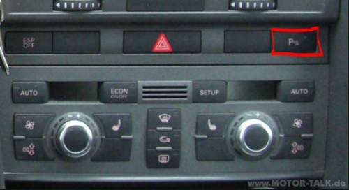

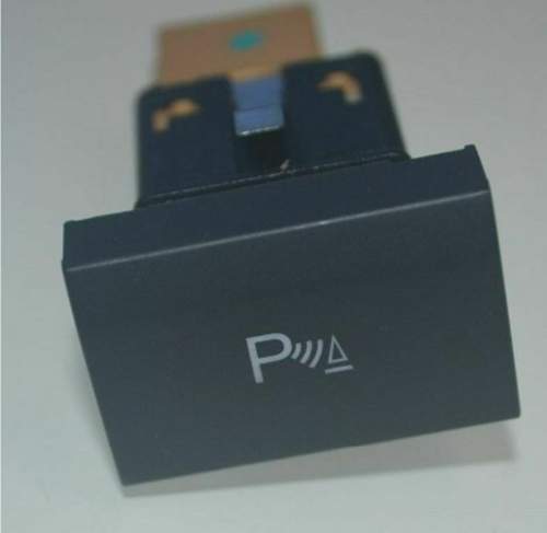

Und so einne Schalter hast Du nicht bei Dir vorne unter den Lüftungsschlitzen ? (siehe Bild)
Pdc-schalter
Wenn du keinen Knopf hast (vorne unter der Klimabedieneinheit ganz rechts) dann ist das wohl nachgerüstet.
