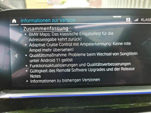

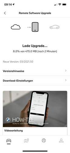

Heute morgen gleich damit überrascht: auf zum fröhlichen Update....
Oh, bei mir auch. Rollt BMW zum ersten mal großflächig aus?
Die Versuchskaninchen bekommen neues Futter inkl. Auflistung der zu erwartenden Änderungen!

Die versprochene Ampelerkennung ist nirgendwo zu sehen, auch kein Hinweis, dass das nicht für alle Modelle verfügbar ist.
Zweite automatische Geschwindigkeit ist wieder weg.
Gespeicherte Lenkradposition scheint wieder zu passen.
Assisted Drive View ist immer noch vorhanden.
Regel für Lenkradheizung weiß ich jetzt gar nicht.

Also ich suche auch noch die Ampelerkennung, mit der BMW das Update so großspurig geworben hat… Im 3er meiner Frau haben wir die, daher kenne ich die Einstellungen. Leider finde ich jetzt im X5 nach dem Update aber nichts von den Einstellungen.
Welches Baujahr der 3er
Und der x5
Darum geht es ja, es gab kein Facelift, also müssten alle X5 die gleiche Hardware haben und die gleichen Funktionen bekommen. Sonst braucht BMW das Feature OTA Update auch nicht bewerben.
So nach dem Motto: wenn das Fahrzeug 6 Monate nach Beginn der Produktion hergestellt worden ist, bei Mondschein, wenn die Elfen und Nachtigallen gesungen haben, ... ihr wisst schon, dann gibt es dieses Feature.
Das ist doch gelinde gesagt schei*e!
@ingocarlo schrieb am 5. Juni 2021 um 11:17:10 Uhr:
Und der x5
Der X5 ist 07/2020, der 3er 04/2021.
Aber es ist ja nur Software und BMW bewirbt es explizit bei den Versionshinweisen zum Update. Wenn sie es dort für mein Fahrzeug auflisten, sollte es ja wohl auch vorhanden sein.
Nö. Es ist nicht nur Software. Für alle Fahrzeuge ab 07/2020 und für die Fahrzeuge aus Creer ab 08/2020. BMW aktualisiert ja nicht nur zum LCI sondern lässt inzwischen Produktverbesserungen auch während der Produktion einfließen. Siehe größere Displays beim G3x vor dem LCI. Und auch den iPhone Digital Key mit Beginn Produktion 08/2020. Da braucht es auch Hardware zu. Es ist halt nicht alles nur Software. Siehe dazu auch hier:
https://www.computerbase.de/.../
Wo er allerdings vollkommen recht hat, ist die Tatsache, dass in den Releasenotes anscheinend bei allen Fahrzeugen der Ampelassi enthalten ist, aber wohl bei vielen (so auch bei mir) im Fahrzeug tatsächlich nicht vorhanden ist.
Und das ist, selbst für BMW, schon eher ungewöhnlich.
Ändert nichts an der Tatsache. Und da gibt es ganz sicher Kleingedrucktes. Wie soll es denn auch anders gehen.
Die Ampelerkennung ist nur Software. Auch die vorherigen Modelle können schließlich rote Ampeln erkennen und warnen und einige hier haben es ja auch schon codiert…
Also ist es Modellpolitik. Dann allerdings sollte man zumindest in der Lage sein, die Release-Notes korrekt auf das Fahrzeug zuzuschneiden. Das sollte jeder drittklassige Hersteller schaffen.
