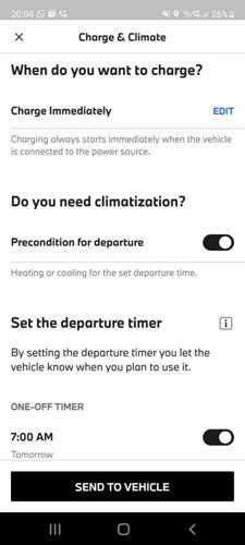

Also über die neue App kann ich problemlos einstellen, dass der 45e bei Abfahrt vorklimatisiert ist. Dort lässt sich eine einmalige Uhrzeit einstellen aber auch mehrere Wochentimer.

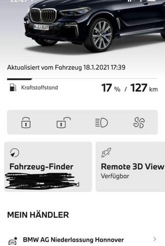

Ich habe einen 30d (BJ2020) mit Standheizung und kann in der neuen MyBMW App nur sofort klimatisieren, aber keinen Zeitplan definieren. In der alten App geht das für einmaliges Klimatisieren. Plan für Wochentage, ... geht nur im Auto direkt. FW ist die 2020/07.54
Ist bei mir (mit Standheizung) auch so... einen Timer setzen kann ich nicht, nur sofort anschalten

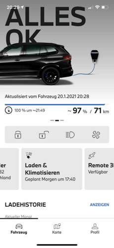

Beim 45e ist da neben dem „Fahrzeugfinder“ eine Schaltfläche „Laden & Klimatisieren“ (darüber kann man die Zeit(en) planen), diese Schaltfläche gibts zusätzlich zum Lüfterrad, bei dem man sofort klimatisieren kann.
Welche Schaltfläche ist denn dann bei euch neben dem Fahrzeugfinder?
Die Remote 3D View:
MyBMWapp
Joah... also brauch ich ja nun nichts weiter mehr sagen.
Ist bei mir halt genauso.
Die alte App bietet mir mehr Funktionen.
Ah okay, dann fehlt das Feld bei euch, wenn dann gleich 3D-View kommt :( bei mir geht es...
Verstehe nicht, warum das bei den nicht-Hybriden trotz Standheizung fehlt...
