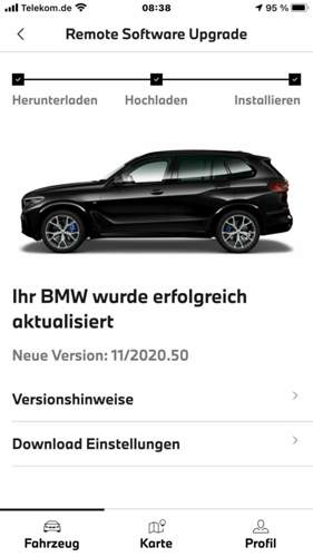

Heute 11/2020.50 geladen und installiert!
Nzj4twt
Habe heute auch die 11/2020.50 installiert!

@SoerenDK schrieb am 25. Februar 2021 um 18:30:21 Uhr:
Hab ich auch gestern gehabt.
Und konnte dann wieder einiges neu codieren, da es überschrieben wurde, wie 5 x Tippblinken usw. ;)
@Quaternione schrieb am 26. Februar 2021 um 10:04:11 Uhr:
Hat er das automatisch gemacht oder habt ihr irgendetwas im Auto oder der App angestoßen?
Ich hatte eine Meldung in der My BMW App, das ein Update vorliegt.
Habe es dann in der App auf das iPhone geladen und hiernach im Auto übertragen/installiert.
