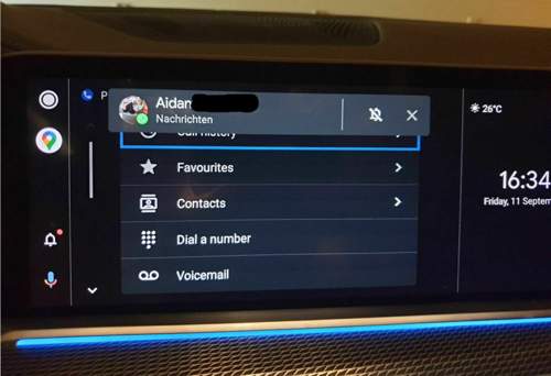

Hier mal ein Bild von einer eingehenden WhatsApp Nachricht mit Vorschautext.
WhatsApp neue Nachricht Android-Auto
Der WLAN Zugang im Auto kostet nichts. Das ist nur ein Netz was man aufbaut... Der Internet Zugang (Hotspot) über BMW connected kostet... Aber AA funktioniert ohne Hotspot braucht aber WLAN und Bluetooth.
