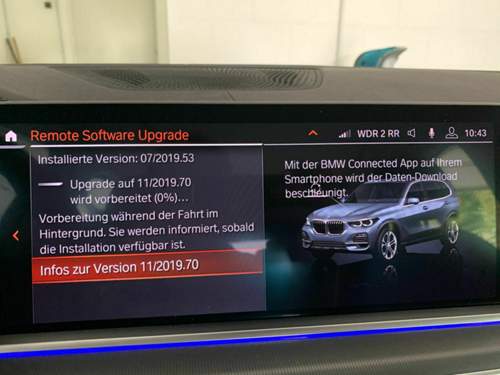

Dann ist mein softwareoptimierung weg glaub ich. Wie kann ich abbrechen? 🙂

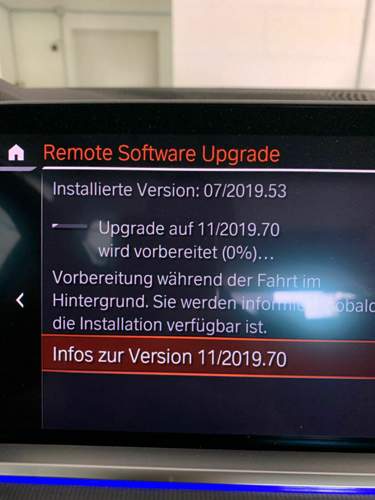

Bei mir steht dauerhaft Upgrade wird vorbereitet.
Ich hab es per IPhone runtergeladen.
Was muss ich jetzt tun?

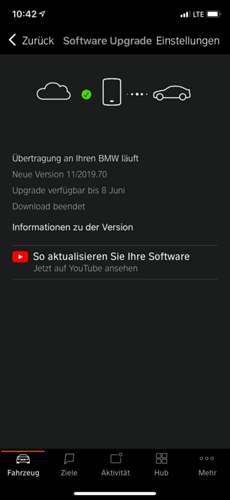

In der Connected App steht Übertragung an ihren BMW läuft.
Sonst passiert aber nichts.
Mach mal ein Bild von Kompletten Bildschirm. Hab’s gestern auch erst im Auto gestartet und dann aber den schnellen Weg übers Handy gewählt. Aber es dauert schon seine Zeit...
Wenn, dass da steht lädt er noch über die Auto SIM!

Zwischendurch stand da auch mal Daten werden vom Handy übertragen. Bekomm das aber nicht mehr angezeigt.
Hast Du such WLAN Verbindung mit dem Auto aktiviert? Wenn ja mach das Auto mal komplett aus und verschließe es, dann wieder anschalten und über die App das Update neu starten. Wichtig ist das auch eine wlan Verbindung mit dem Auto besteht. Dann sollte es klappen, aber auch das hat gestern bestimmt 15 Minuten bei mir gedauert...
Muss man dafür fahren?
Ich hab alles im Stand, nebenbei, Auto geputzt, gemacht 🙂
Die App zeigt dir auch an, dass die Daten übertragen werden.
Wie gesagt, man braucht etwas Geduld, ist auch nicht gerade meine Stärke 😉

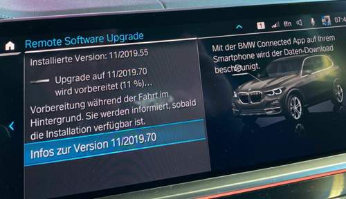

Hab jetzt mehrfach die Verbindungen getrennt und neu verbunden. Das Handy zeigt an, die Daten werden übertragen. Im Auto keine Veränderung. Nach jetzt 20min höre ich auf. Vielleicht ergibt es sich demnächst von alleine, wenn ich nicht mehr darauf achte.

...aber wenigsten im Auto klappts jetzt mit OTA 😁
