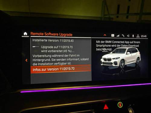

@Adler TDI schrieb am 27. April 2020 um 15:40:02 Uhr:
Wie lange dauert das Update von Handy zu BMW? Geht das während der Fahrt?
In der Connected App kann das Update heruntergeladen werden.
Beim nächsten Verbinden mit dem Fahrzeug wird das Update dann auf das Fahrzeug übertragen. Dies geschieht nur während der Motor läuft. Ist das Update dann vollständig geladen, kann man beim nächsten Halt installieren. Das dauert circa 20 Minuten und muss im Stand erfolgen.

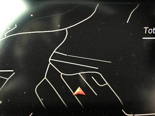

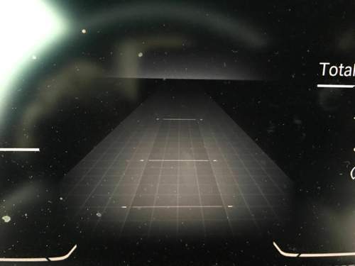

Hi!
Seit dem Update lässt sich das bei meinem X5 einstellen...!
Läuft das bei euren g05 schon lange?
Lg julmar

bei meiner Probefahrt vor 8 Monaten war das möglich.
@julmar schrieb am 27. April 2020 um 23:01:10 Uhr:
Hi!
Lg julmar
Wie, das gab es bei dir vorher nicht?
Jetzt wird mir einiges klar. Vermutlich hat dein X5 deshalb bisher so wenig verbraucht, die ganzen CPUs und Displays haben die ganze Zeit ja nix zu tun gehabt. 😁

@Rnldbmw schrieb am 27. April 2020 um 18:16:36 Uhr:
Bei mir läuft das Update auch. Kaum zu fassen... 🙂
Von 11/2019.34 auf 11/2019.70 sind es 236MB.
Ich habe bereits gesehen, dass das Update von 07/2019 über 1.5 GB groß ist. Das Auto erkennt also den Unterschied und lädt nur, was nötig ist.
Ich habe von mehreren G20 Fahren gehört, dass diese ebenfalls das Update angezeigt bekommen, es scheint also dieses Mal wirklich sehr breit verteilt zu werden...
Wichtig noch zu wissen: Das Update läd nur bei laufendem Motor!
Ich habe es ohne laufenden Motor gemacht.
Change-Notes gibt es ja jetzt auch dafür auf der BMW Website.
