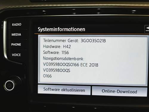

Hallo, ich hab H41 und Endung 21, kann ich nun auch auf die Aktuelle Software updaten? Falls ja kann ich bitte per PN den Kontakt bekommen?
Liebe Grüße
roccobarocco
Hier noch ein Bild:
SW
