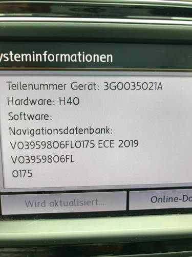

ist es möglich, ein Firmware-Update für das DP runterzuladen und über SD-Karte einzuspielen?
Über Handy-Hotspot ist das eine zu große Datenmenge.
Wo kann ich die Firmware (nicht das Kartenmaterial!) finden?

Sollte beides auf 1187 möglich sein.
@Passat-B8BiTDI schrieb am 2. Juni 2019 um 14:20:56 Uhr:
Wo bekomme ich die Files? Direkt bei VW?

Habe ebenfalls noch die alte SW 199. Mitte Juni habe ich einen Termin beim freundlichen zum Update. Mich wundert es, dass laut Beitrag weiter oben seitens VW nur auf 1100 geupdatet wird. Hat es einen bestimmten Grund warum Sie es „ungern“ auf 1187 updaten?
Oder ist dies ohne weiteres möglich?
Ganz einfach, weil es offiziell nicht vorgesehen ist für sein navi.
@piatesofsnow
Die Werkstätten gehen meist nach TPI vor, diese sagt eben, das Sw199 oder kleiner, die 1100 bekommen sollen.
Genauso soll sie SW 814 eben besagte 1187 bekommen, die 343 11xx und die 6xx ebenfalls eine 11xx Version.
Die "11" software ist eine reine Bugfix Version, die 1 zu 1 die gleichen Funktionen und Darstellung hat, wie bei Auslieferung.
Da die 814 aber deutlich mehr kann und anders aussieht, ist sie eben ohne weiteres nicht für Navis mit 0199 vorgesehen.
Somit eben auch die Update Version nicht 1187 sondern 1100.
Man kann in der Werkstatt Glück haben, das dennoch jemand die aktuelle Version aufspielt, es ist halt je nach anderer Hardware bzw. deren Softwareversion nicht auszuschließen, das dort ebenfalls Updates erforderlich sind.
