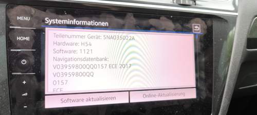

hallo
ich stell die Frage einfach hier und hoffe es kann mir wer helfen
bei meinem discovery pro hat sich der Ton verabschiedet weder über Lenker tasten noch über Touch lässt sich der Ton verstellen (Schieberegler popt auf man sieht aber keine Veränderung )
habe mit VW gesprochen sie sagen es muss ne neue Software drauf aber Termin erst in 6 Wochen möglich im Umkreis von 100 km überall das selbe
kann ich die Software selber updaten via SD Karte ? wenn ja woher bekomm ich die Software und welche brauche ich für meins
ich danke schonmal für jede Hilfe

Denkt aber bitte daran nach dem Update den SVM Fehler aus dem Steuergerät zu entfernen. 🙂

Einen einfachen Neustart des Navis hattest Du aber schon versucht? Lange auf Ein/Aus am Navi drücken.
ja schon alles versucht auch Batterie abgeklemmt für 5-10min aber nichts geholfen
