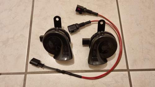

Mein Edition ist zwar noch nicht da, aber nachdem ich vom Autohaus einen Multivan als Leihwagen habe, konnte ich schonmal die Vorbereitungen starten.

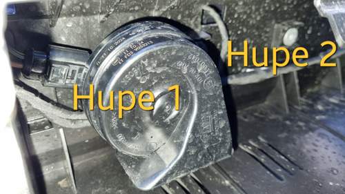

Kabelbaum habe ich selbst gemacht, bin aber bei der Teilebeschaffung auf ein Problem gestoßen. Den einzelnen Stecker, der an den fahrzeugseitigen Stecker kommt, den gibt es wohl nicht einzeln zum selber crimpen. Überall findet man nur Adapter, wo schon Kabelschwänzchen dran sind. Letztendlich hab ich den Adapter von horns24.de (knapp 15 Euro mit Versand) genommen. Kabel sind alle 1,5mm² Querschnitt, hatte ich daheim. Hupenstecker sind Teilenummer 4D0971992 mit den stärkeren 2,8er Kontakten (Set Kontakte Buchse 2.8 HPCS / MCP 1,00²-2,50² VW 104 428.01 / Seal 357 972 741A). Stecker und Kontakte hab ich bei cable-solution über ebay besorgt (zusammen etwa 25 Euro). Hupen sind das 2er Set Hella 3FH 012 010-021 (24 Euro über Amazon) und zur Befestigung der zweiten Hupe braucht man noch eine Schraube N90993603 (für 1,45 Euro bei VW).
Im Nachgang betrachtet wäre der fertige Kabelbaum von Kufatec für 35 Euro plus Versand der einfachere und günstigere Weg gewesen. Auf Anfrage bekommt man den zum gleichen Preis auch individuell kürzer, denn die Hupen sind ja nicht weit auseinander.
Klangprobe im Leih-Bulli war überzeugend. Jetzt muß ich nur noch mit Kabelbaumband wickeln und mein Edition darf dann auch kommen.

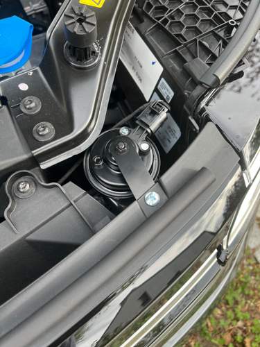

Ich habe die Hella Doppeltonfanfare 3FH 012 010-021 bestellt und den „Original Kufatec Adapter Kabelbaum Doppelton Horn Fanfare für VW Audi Seat Skoda“. Dann habe ich den Stecker an der originalen Tröte abgesteckt und mittels Kufatec Adapter die beiden Hellas angesteckt. An diesen habe ich den Halter um 180 Grad gedreht und rechts und links neben dem Kühler mit kurzer Schraube und Mutter verschraubt. Zuletzt habe ich das wenige benutzte Werkzeug aufgeräumt und glücklich gehupt. Wenn ein Foto gewünscht ist, mache ich das gerne morgen!

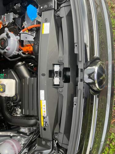

Der obere Grill mit dem. Logo ist gleich ausgebaut. Sind glaub ich 4 Schrauben.

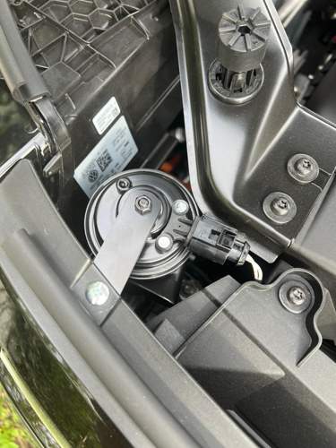

Ich habe die vier Torx-Schrauben gelöst, den Querträger etwas vorgezogen und vorsichtig, da das Teil scharfkantig ist, den Stecker der alten Hupe gelöst. Daran habe ich den bereits beschriebenen Y-Adapter angesteckt und die beiden Kabel nach links und rechts verzogen. Dann habe ich an beiden Hupen den Montageträger um 180 Grad gedreht und wie auf Bild 2 und 3 zu sehen möglichst fest verschraubt. Fertig!

Welche 4 Schrauben meinst Du die schwarzen oder die silbernen?

Garantie interessiert nicht, sofern Du das Y-Kabel verwendest und nicht am Kabelbaum rumschneidest. Es ist dort ja sogar der zweite Montagepunkt vorhanden. Keine Ahnung, warum Andi1970 die Hupe an den anderen Schrauben befestigt hat.
