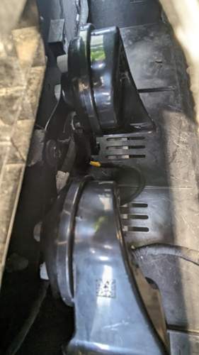

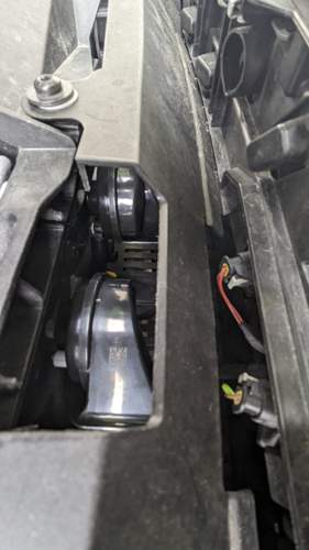

Nach einem Italien Aufenhalt mit der schwachen Hupe :-) hat mir mein Händler nach etwas Recherche ein "Upgrade T6.1 Doppelhorn" eingebaut.
Klingt nun wie erwartet. Passat ähnlich wie ich finde.
So passt das jetzt.
Klangbeispieil und Foto folgt noch hier...
Danke ans Forum, so konnte ich meine Family überzeugen, das ich nicht der Einzige bin der die Hupe unpassend findet.
VW Entwicklung liest mit?

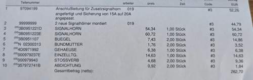

€262 + 19% MwSt für ne neue Hupe… Das muß doch für die Hälfte gehen.

Danke für die Fotos und das Video. Den Teilenummern auf der Rechnung nach zu urteilen, wurde wohl das bestehende Kabel gekappt und mit dem Gehäuse, den Einzelleitungen und den Stoßverbindern eine Y-Kabel gemacht. Funktioniert technisch, ist ein Eingriff in den originalen Kabelbaum. Schöner wäre eine Lösung mit 1x Kupplung (auf Originalstecker) gesplittet auf 2x Stecker gewesen. Damit jederzeit rückstandslos rückbaubar.

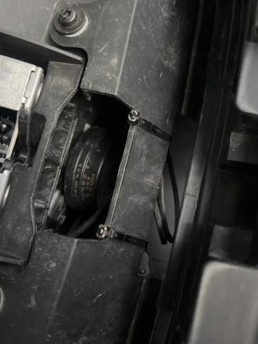

Hallo
Heute Hupe aufgerüstet….
10 min , Y Kabel , Halter Original Aufnahme nur parallel zur Originalen einbauen fertig!
Set bei Tuning Bus in Erfurt , Nr 1572 für ca 100 Euro plus Versand……
Also geht doch…..
lass mal hören :-)
@malerteam-faust schrieb am 18. Juni 2024 um 14:47:43 Uhr:
Hallo
Also geht doch…..

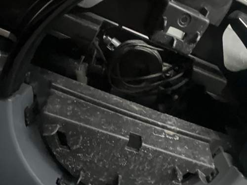

Moin
Gutes neues Jahr …….
Die Stoßstange kann dran bleiben……
Muss nur das vordere VW Zeichen ab …
Ist nur geklipst…..dann siehst du schon die Hupe …
Zweite Hupe mit anschrauben und Kabel anschließen….
Fertig …..
Vorn vorn …
Von oben …

Muss keine Sicherung getauscht werden oder ein anderes Relais verbaut? Wirklich einfach nur die zusätzliche Tröte mit dem mitgelieferten Y-Kabel dazu hängen, befestigen und fertig?
@Sashimi schrieb am 28. Januar 2025 um 19:55:41 Uhr:
@malerteam-faust schrieb am 3. Januar 2025 um 09:55:51 Uhr:
Moin
Fertig …..
Genau so ist es…….
