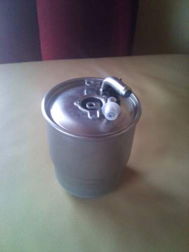

Hab zwei Bilder angehängt:
Filter-A: Normaler Kraftstoffilter, bei mir selbstverbaut-keine Probleme-!!!
Filter-B:Kraftstofffilter mit Wasserstandssensorvorbereitung, bei einem Freund drinn-keine Probleme-!!
Wer einen dieser zwei Filter verbaut hat, bei dem liegen die Probleme nur
im verwendeten Diesel.
Mein Filter hatte schon ca. 30 tkm hinter sich, bevor der starke Frost kam!
Interessant aber:
1.Filter paßen in alle OM646 Diesel Motore-falls verbaut-
2. Filter wurden(lt. meiner Datenbank) bei OM651 Diesel Motore wieder ab 08/2010 verbaut!?
Was war mit den OM651 dazwischen bzw. davor?
Vielleicht wurde nicht umsonst wieder umgestellt?
Lg
