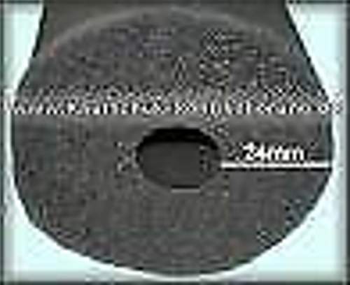

Das kannste ganz einfach feststellen ob oben am Filtergehäuse ein Elektroanschluß ist.
das erste Bild kommt mir bekannt vor:-)
Kann es sein, dass es mein Wagen ist:-)
Original geschrieben von Berndchen1
DANK cklassepeter und Dank an paule10

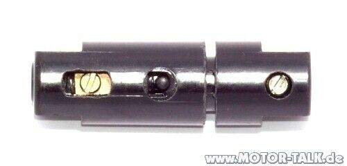

Richtig durch die niedrigen Temperaturen flockt das Paraffin aus es zäh wie Kerzenwachs dadurch setzten sich der Filter und die Dieselleitungen zu. Wenn du es nachrüstest setzte eine 8 Amp. Sicherung zwischen Filteranschluß und Stromabnehmer. Eine Einpoligesicherungsdose bekommst du in jedem Autozubehörhandel.
Einpolige-sicherungshalter

Ja es gab welche die hatten es Serienmässug drin aber nicht alle, Nachlesen wüsste ich jetzt nicht wo, nachsehen schon. Motorabdeckung hochziehen und in Fahrtrichtung links kucken ob Kabelanschluß vorhanden ist.
Wie auf geklautem Foto
M.e. kann man sich das Geld fürs nachrüsten der Filterheizung sparen, ich konnte nicht feststellen dass die Autos mit Filterheizung länger fuhren als die ohne.
So, habe heute mal nachgeschaut.
Mein Filter sieht exakt so wie auf dem Foto aus.
Sollte also einer mit Heizung sein.
