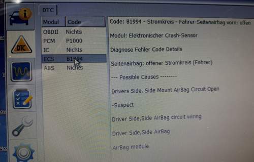

Hier ein Foto von Forscan nun:
Forscan 05
Welcher Crash Sensor ist defekt? Wo sitzt der und wie sieht der aus?
Steht doch oben der Sensor für den Seitenairbag des Fahrersitzes soll es sein.
Wo genau ist der? Muss ich den Sitz aufschneiden?
Was heißt denn offener Stromkreis? Ist der nicht angeschlossen?

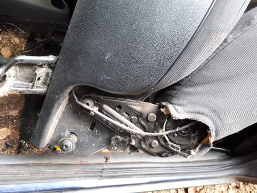

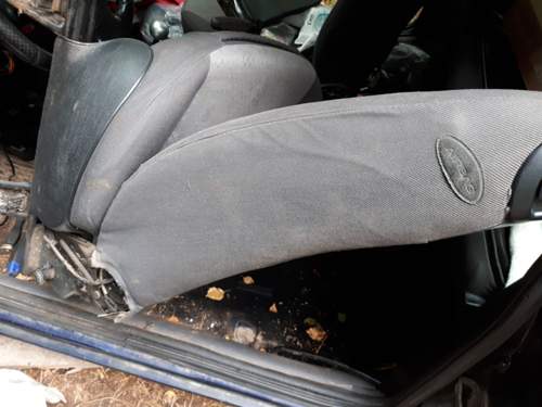

Der sitzt meine ich unterm Sitz. Bin mir da aber nun nicht sicher. Normalerweise sind das wenn ich mich noch recht in so eine gelbe Kabel die unterm Sitz laufen Punkt ausbauen erleichtert dann natürlich ungemein die Begutachtung des Teiles wenn du den Sitz raus hast..
Habe ich. Da sind nur Kabel die in den Sitz führen.
20230927
20230927
20230927

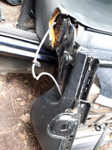

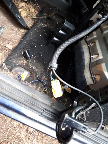

Haaa! Ich glaub ich hab's. Da ist ein Kabelbruch...
20230927
Jupp das wird es sein. Batterie abklemmen und dann vernünftig zusammen löten.
Mal ne andere Frage was zum Henker möchtest du da in der Kiste anpflanzen oder züchten??? Staubsaugen wäre mal ne Idee 😁 😁 😁 😁
Leider leuchtet die Airbag Lampe immer noch...
