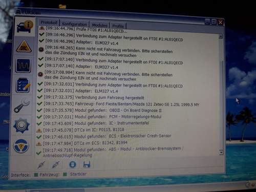

Moinsen, bekomme keine Verbindung mit meinen Fiesta Bj. 99 mk4 über Forscan. Hat jemand einen Tipp wie so nicht? Habe alles ausprobiert. Siehe auch Bild!

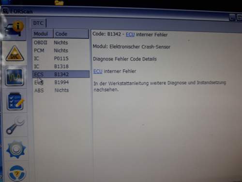

Ich habe das Tacho noch nicht ausgebaut aber ich könnte ihn auslesen. Siehe Bild:
Forscan 03
du hast einige Fehlercodes, wenn du auf DTC klickst solltest du genau sehen worum es geht

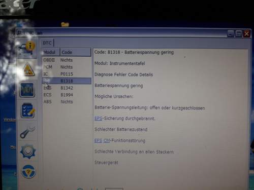

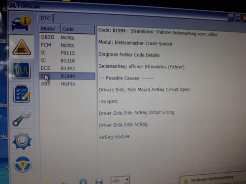

Hier:
20230918
20230918
20230918
Wenn ich das auf dem letzten Bild richtig sehe, hast du ein Problem mit deiner Batterie. Die wird wahrscheinlich zusammenbrechen sobald du startest und deswegen haut er dir die fehlercodes rein gegebenenfalls ist auch deine Lima im Eimer und lädt die Batterie nicht mehr richtig. Eine zu geringe spannungsversorgung im Auto kannst du den wildesten Fehlern führen.
@asgard010181 schrieb am 18. September 2023 um 09:39:04 Uhr:
Kann sein, aber ich lade mein Handy und meine Taschenlampen auf weil ich hier gerade kein Strom auf meinen Waldgrundstück habe. Der Fehler mit der Airbag Lampe ist schon länger.

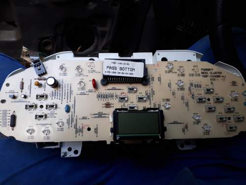

Habe das Tacho jetzt ausgebaut.
Forscan 04
Kann da aber nichts sehen...

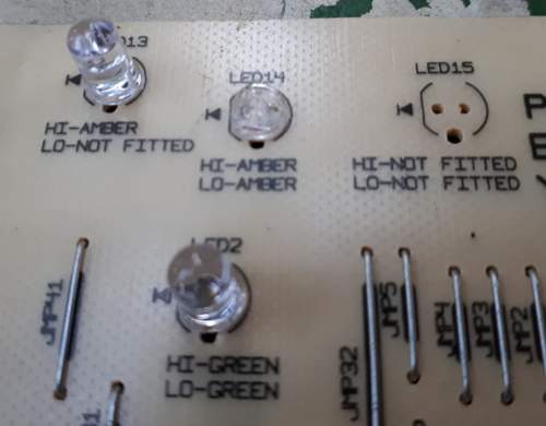

LED14 oben rechts sieht so aus als wenn diese abgerissen ist ?
@vanguardboy schrieb am 24. September 2023 um 12:49:10 Uhr:
Ja könnte sein. Ich habe noch ein Detail Bild gemacht. Ist das die für die Airbags?
Forscan 05
Und?
Ich persönlich würde sagen da fehlt eine.
@asgard010181 schrieb am 25. September 2023 um 16:37:37 Uhr:
Die 14 erneuern?
