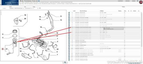

ich habe ein "teures Problem" bei meinen Panda HP100, heute ist die Kraftstoffpumpe kaputt gegangen. Eine neue kostet 200 - 300,- €. Das ist mir zu teuer und eine gebrauchte Kraftstoffpumpe finde ich nicht. Jetzt meine Frage: kann man auch die Pumpe aus einen anderen Fiat-Modell nehmen?
Danke für eine Info.
Mein Panda ist Herstellungsjahr 2006 - nach fast 50.000 km nun das.
Susanne
Susanne
Klick
Ist aber eine gebrauchte und befindet sich in Ungarn, muss man abkönnen.
Edit: Teilenummer ist 51806983
Danke, die habe ich auch schon gesehen, schaut aber schon sehr schlimm aus.
Was ich meinte: passt die von Fiat 500 1.4 auch, wäre doch derselbe Motor !
Ich habe jetzt einen Nachbau in ebay.it entdeckt, kosten um die 100,- €. Ich habe schon den Händler angeschrieben, ob er auch nach Deutschland versendet.
Ich will in meinen Panda nicht noch viel Geld reinstecken, bei mir ist das Hauptauto ein "Arbeitstier".
Momentan muss meine Barchetta herhalten.
Übrigens habe ich gelesen, die Panda bis 2004 hatten immer die Kraftstoffpumpe defekt, muss meiner also aus einer Vor-Vor-Serie sein. Was es nicht alles gibt bei Fiat.
Ansonsten bin ich sehr zufrieden, bis das der Fahrersitz schon so kaputt ist, das selbst der Fiat-Händler meinet, ich hätte schon 200.000 km gefahren. Ja, so wird man seit Auto nicht mehr los und muss es fahren bis es auseinanderfällt. Da bekomme ich höchstens unter 3000,- €. Herstellungsjahr 2006 und EZ 2008, mit 50.000 km Originalkilometer, aus meiner ersten Hand.
Susanne
Hallo Susanne,
bei der Benzinpumpe für den 100hp gibt es 2 Varianten! Also hier ist beim Kauf Vorsicht geboten...
Hier mal alle Nummern die du benötigst:
51806983 Ersetzt --> 46798695 = 1.1 und 1.4
und dann noch
51821919 --> 1.4 Benzintank extra Serie 2, Abarth... Was das auch immer bedeuten soll??!??
Nimmt man jetzt die Nummer 51806983 bzw. 46798695, findest du diese neu für 90 EUR bei Ebay. http://www.ebay.de/.../271405371429?...
Ob das wirklich die richtige ist, kann ich dir leider auch nicht sagen...
Viel Glück!
Roland
Hallo Roland,
Danke für die Info.
Die vielen verschiedenen Angaben mit der Teilenummer in den Angeboten ist auch sehr verwirrend.
Ich war eben bei unserer kleinen freien Werkstatt (war mal eine Fiat-Werkstatt), dort habe ich dann die Teile-Nummer mit den Angebot aus ebay.it vergleichen lassen. Die Fiat-Teile-Nr. 51821919 war auch unter unseren HP100 angegeben.
Deswegen haben ich eben diese Benzinpumpe bestellt. Kosten: 94,05 € + 18,- € Versand. Soll 2 Jahre Garantie haben und Baugleich mit der obigen Nummer sein. Artikel-Nr. 271368174852 in ebay.it.
Die Pumpe bei meinen Panda fördert einmal und einmal nicht und ist nun definitiv defekt.
Ich werde schreiben, wie zufrieden ich mit den Kauf war.
Danke für die Hilfe.
Schöne Grüße
Susanne

schlechte Nachricht. Ich habe die Benzinpumpe bestellt und bezahlt und kurze Zeit später hat der Händler das Angebot storniert und mein Geld zurücküberwiesen.
Somit bin ich wieder auf der Suche.
Susanne
Hallo Susanne,
und was spricht gegen diese Pumpe?!? http://www.ebay.de/.../291081651104?...
Die sollte doch auch passen... Die Artikelnummern werden z.Bsp. auch hier in einem Atemzug genannt ... http://www.teilehaber.de/kraftstoff-foerdereinheit-id53154034.html
Zum Thema Reifen... Ich habe mir 2 Falken ZE914 195/45 R15 78V with rim protection gekauft.
Super leise, bei Nässe absolut super und aussehen tun die auch gut.. Reifen sind immer eine "Glaubenssache" aber für mich zählt das Preis- Leistungsverhältnis
LG
Roland
Hallo Roland,
Danke aber ich bin noch ein wenig unentschlossen. Sollte da nicht auch unser Panda drinstehen ?
Das habe ich ja gemeint, mit verwirrt. Es steht überall etwas anderes. Im Teilehaber habe ich nichts passendes gefunden, steht das unter Panda 1.2 ?
Da ich keine gebrauchte Benzinpumpe bekomme, werde ich wohl diese Wahl nehmen müssen, die Reparatur soll ja nicht ins unermessliche ausarten. Ich hoffe die passt auch.... aber im Notfall muss ich die halt zurücksenden. Ich rede das heute noch einmal mit meinen Mechaniker durch und werde mich auf alle Fälle wieder melden.
Schöne Grüße
Susanne

Hallo Susanne,
schick mir mal die Fahrgestellnummer deines Pandas per PN.
diese findest du im Schein oder Brief und beginnt mit ZFA1690000.........
Dann schau ich dir mal nach was da genau reingehört.
ePER (Ersatzteilekatalog von Fiat) wirft nämlich beide Artikelnummern aus, evtl. können wir da so besser eingrenzen.
Ansonsten habe ich bei meinen Lieferanten nachgesehen..
Auch hier ist die Info verwirrend...
Weder unter der Nummer 51806983 oder 51821919 wird der 100HP 1.4 aufgelistet. Bei beiden Artikelnummern stehen nur der 1.1 und der 1.2 ltr. Panda....
Auch die angegebenen Werte mit 3,5 BAR usw. sind bei beiden Pumpen identisch...
Number of ports 4
Operating Mode Electric
Pressure [bar] 3.5
LG
Roland
Hallo Roland,
Danke, PN ist unterwegs.
Schöne Grüße
Susanne
Hallo Susanne...
auch lt. FIN wirft ePER beide Artikelnummern aus... Somit sollte auch die von mir verlinkte passen.
Garantieren kann ich für diese Aussage aber nicht!
LG
Roland
