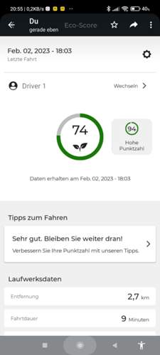

ja, android. man erhält das bild, wenn man unterhalb der karte auf "eco store" klickt, siehe bild anbei. darunter stehen dann die fahrdaten wie die letzte entfernung, fahrtdauer etc. und die unterindexe

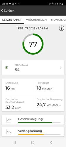

Was hast Du da für eine (evtl. veraltete) Version? Bei mir sieht die Ansicht anders aus, v.a. ist das Deutsch besser... Du kannst da anscheinend auch zwischen verschiedenen Fahrern wechseln. Ich nicht...
App
wenn du rechts oben auf die drei stricke klickst, kommt ein slide-in von rechts. klicke auf "i über" dann kommt eine seite, lozenzen/rechtliche hinweise/datenschutzrichtlinie.
und unten steht die version. meine ist 1.56.3.

Kurios, die habe ich auch. Aber bei mir schaut die Ansicht trotzdem anders aus... Und war auch noch nie so wie bei Dir. Evtl. auch abhängig von der Smartphone-Hardware? Kann das sein...?
Oder auch von der Uconnect-Hardware? Ich habe den La prima und das große uconnect. Beim kleinen gab es ja schon immer die Profilauswahl (=Fahrerauswahl). Beim großen erst seit dem letzten Update.
Patrick
ich habe einen icon aus bestellung 3/22. ich glaube nicht dass unsere uconnect unterschiedlich sind. in der bestellliste steht für den icoon "10,25 zoll-infotainmentsystem Uconnect5 mit navigation" und bei la prima keine abweichung in der serienausstattung, also zumindest theoretisch identisch.
vielleicht kann jemand hier etwas über SEIN system bzw dessen darstellung sagen? ich habe ein xiaomi poco X3 pro, also android. wobei ich denke, dass die darstellung in der app vorgegeben ist und nicht vom betriebssystem abhängen dürfte.
der notruf war im vorgriff auf die ommende regelungschon 2015 in meinem damaligen neufahrzeug verbaut. damals wurde mir als einführungstermin allerdings 2016 genannt, was wohl nicht korrekt war.
p.s.: mir fällt gerade ein, dass die darstellung von der displaygröße abhängig sein könnte, also der lesbarkeit wegen schmaler und länger gestaffelt sein könnte?

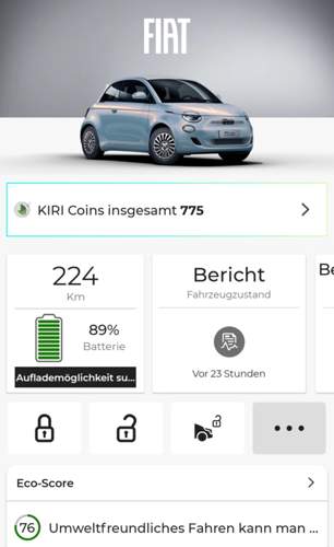

@patba schrieb am 2. Februar 2023 um 23:09:21 Uhr:
Richtig, viele Besitzer berichten, dass die App erst nach einigen Tagen stabil die Daten bekommt, war bei mir auch so. Aber auch später sind längere Aussetzer immer wieder mal möglich.
Wie schon beschrieben, ist der "Aktualisieren"-Button nicht immer verfügbar.
Ein wenn auch etwas lästiger Workaround zur Aktualisierung, der oft, aber leider nicht immer funktioniert, ist, die Ereignispläne neu zu speichern. Dazu braucht man gar nichts ändern, nur z.B. einen Plan aktivieren, gleich wieder deaktivieren, dann speichern und mit PIN bestätigen. Dies aktualisiert dann meist auch den Ladestand, wie man dort an Datum/Uhrzeit erkennen kann.
Ein Aktualisieren des Standorts reicht hingegen nicht.
Patrick
Danke dir für den Tipp! Mit deiner 'Anleitung' konnte ich den Akkustand aktualisieren. Habe den Kleinen mit 90% Akkuladung für 4 Wochen geparkt und wollte mal schauen, wie viel er sich so im Standby zieht. Nach einer Woche immer noch 89%. Also alles im grünen Bereich

Die App hat z.B. noch nie den wirklichen Ladestand nach Ladeabschluss angezeigt. Bestenfalls kommt da "Auflademöglichkeit suchen", obwohl er voll geladen ist. Auch der Händler konnte das nicht erklären oder gar ändern. Auch sonst ist der Informationsgehalt der App nur äußerst rudimänter. Fiat ist da weit hinten dran.

„Auflademöglichkeit suchen“ kommt nur während der Fahrt. Die App aktualisiert nicht, solange der Fiat fährt. Aber dann sitzt man ja auch im Auto. Beim nächsten Stop dann allerdings schon.
100%-Anzeige ja, aber die Reichweite wir eben nicht angezeigt bzw. nicht auf 100% aktualisiert. Die tatsächlich aktuelle Reichweite lässt sich daher nicht abrufen. Das ist einfach nur dürftig.
Verstehe ich nicht. Natürlich wird auch die Reichweite aktualisiert. Bei 100% habe ich dann 260km Reichweite. Solange die 100% nicht erreicht werden, entsprechend geringere Reichweitenwerte.
Aktuell bei mir 94% und 239km Reichweite. Gestern eben 100% und 260km Reichweite.
Da scheint, dass bei Dir was nicht korrekt initialisiert wurde??
Ggf. nochmal komplett abmelden, neu anmelden usw.
