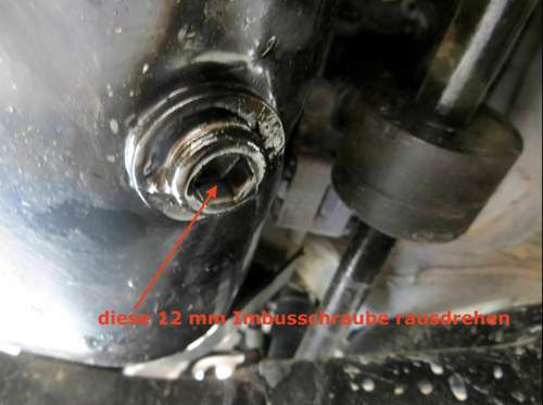

Volle Zustimmung zu deiner Kostenrechnung ... das teuerste beim Kleinstwagen ist der Zahnriemenwechsel ... kommt gleich nach den >100 € für TÜV /alle 2 Jahre !
Mit der Farbbüchse 6 € von NORMA bleibt der Wagen nach bereits 7 Jahren ohne jeglichen Ersatzteil - Austausch.
Die Bremsen vo/hi kann jeder Heimbastler selbst pflegen & reinigen ... einschließlich dem Bremsfl.-Austausch a l l e 2 Jahre. incl. Ölwechsel alle Jahre .
p.s.: anbei noch paar vorher-nachher Ansichten !
FAZIT: - es gibt kein preiswerteres Fortbewegungsmittel als den 500 er von FIAT ! 😁
Ölwechsel
Vorh - nachh.
SALZ - Winter
