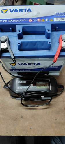

Ich habe heute dem Luigi eine neue Varta gegönnt...hat mich bei Amazon nur 49€ gekostet.
Er tat sich beim Kaltstart schwer und es erschien bei jedem Kaltstart "Störung Servolenkung".
Hab Sie natürlich vorher ordentlich aufgeladen...

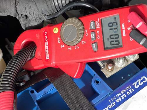

Hier mal die Ruheströme vom Fiat500 c 69 PS:
p.s.:am einfachsten lassen sich die Ruheströme mittels Benning CM11 messen
50,- Euro tut es auch. Habs getestet, reicht aus. Sollte Gleichstrom können. Einfach nach Stromzange suchen.
Bis 100mA ist etwas kleiner Messbereich. Hatte einem Fehler am X4, der ständig 170mA gezogen hat. Man kann bei kleiner 100mA keinen Fehler ein bzw. ausgrenzen. Der Fehlerstrom gibt eventuell Hinweise wo ein Defekt sein könnte.
Sorry, der Meßbereich ist zumeist weit größer als nur 100 mA ... gewöhnlich mind. 10 Amp.
Dieser immer noch im KFZ-Bereich geringe Wert, läßt eine Messung der z.B. Ladeströme kaum zu.
Ebenso sind Verlustströme bei stillstehender LiMa mit aktiven Start/ Stopp oftmals nicht zu erfassen.
Anlasserströme sind mit 30 A (Scooter) bis 350 Amp. im PKW ebenfalls weit über dem möglichen Meßbereich.
Leider sind Stromzangen mit hohen DC-Bereichen, z.B. 200 A, im Feinstrombereich ein bis dreistellig ziemlich ungenau.
Der Anwendungsbereich moderner Stromzangen liegt in Haus- & Hofanwendungen (AC-Strom ) sehr viel breiter.
Besonders die stillen Stromfresser (AC) wie Receiver - Steckernetzteile - Waschmaschinen - Mikrowellen - Bewegungsmelder - Funk-Steckdosen - Zeitschaltuhren - Funk-Rolltore - LED-Leuchten mit Bewegungsmelder - Tauchpumpen - Nachtleuchten - Kurzzeit-Schaltuhren u.v.a. versetzen den Anwender in großes Erstaunen, warum der Stromverbrauch dieser Geräte im "ausgeschalteten" Zustand unerkannt
in die Höhe getrieben wird.
