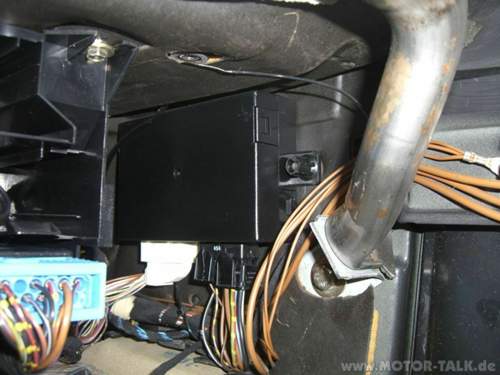

da ich leider nicht so viel Ahnung von Autos sowie Elektronik habe, wollte ich mich doch nochmals absichern, obwohl der Einbau der FFB idiotensicher sein sollte, habe auch genug Anleitungen samt Bildern gefunden.
Hierzu mein Problem:
http://www.brunsnet.de/BMW/Pofi/Kammverbinder.jpg
Alles zwischen silbernem Kasten rechts und schwarzen Kasten mit Steckern, die oben drauf sind, ist einfacht nicht da.
Hinten sieht man nur ein kleines Blech, wo ein Kasten per Schraube+Mutter befestigt werden könnte.
Kann mir jemand weiterhelfen? Sind die einfach nicht da oder bin ich zu doof?

Paßt schon so,du scheinst einen recht alten E36 zu besitzen,Bj.90 oder 91.
Da war das Zentralverriegelungsmodul (ZVM) verbaut,wo man Zubehör-FFB anschließen muß.Das sitzt zwischen dem "silbernen Kasten" (ABS-Steuergerät) und der Karosserie rechts,siehe Anhang.
WischWasch-Steuergerät sitzt unter der Fußablage fahrerseitig.Wenn elektrische FH verbaut sind,sitzt dafür ein blaues Komfortrelais unterhalb des Lenkrades hinter der Fußraumverkleidung.
Anleitung für den Einbau einer Zubehör-FFB gibts im FAQ,weitere Infos hier:
Klick
und hier:
Klick
Bitte erstmal durchlesen und wenn dann noch Fragen bestehen,einfach fragen. 😉

Ah vielen Dank, habe den weißen Stecker soweit gefunden, leider jetzt nur zu dunkel draußen.
FFB: http://www.car4style.de/.../Funkfernbedienung-2-Handsender::801.html
Also muss ich wie in dem 1. Link alle Pins manuell anschließen und nicht nur 3 wie bei dem gelben Stecker (Pin 4,17, 12+) Wäre nämlich bei dieser FB Schaltplan 3, positiv Auslöser gewesen, fällt also ins Wasser??
Brauche ich nun spezielle Stecker oder reicht abisolieren und dran klemmen?
Ich meine du benötigst zumindest für die Anschlüsse im weißen Stecker passende Pins von BMW.Aber die kosten ja ned viel. 🙂

Wie geht denn der weiße Stecker an der ZVM ab, gibts da nen Trick?
Hat jetzt erstmal so nix damit zu tun,aber am Kombiinstrument sidn Stecker befestigt,die ebenso geöffnet werden,daher die Verlinkung zu dem PDF:
Klick
PDF runterladen und öffnen.So wie auf Seite 2,der weiße Stecker mit den beiden farbigen Hiinweisen dargestellt ist,sieht ja auch der am ZVM aus und da siehst du,wie er gelöst wird.

Habe nun Pin 25 eingesetzt und angeschlossen, ZV-AUF.
ZV-ZU an rot-weißes Kabel aus dem weißen Stecker.
Masse an Pin3 schwarzer-5poliger Stecker.
Dauerplus an Pin2 schwarzer-5poliger Stecker.
FFB-Empfänger-Gerät gibt nun Klickgeräusche von sich, gibt nur leider nichts weiter an das ZVM.
Die Sirenenansteuerung geht auch, Blinkeransteuerung noch nicht angeschlossen.
Ist die ZV-Auf, ZV-Zu Verkabelung falsch?
PIN 24 und 25 ist für Auf und Zu. PIN 19 ist Zentralsichern (Tankdeckel, Stellmotoren locken) mit Zu verbinden.
An Dauerplus gehören immer 3 Kabel, guck Dir nochmal den Schaltplan der FFB an.

Also., Gelb/Schwarz und Gelb kommen mit an 12 Volt
dann ist Weiß/Schwarz für ÖFFNEN und
Weiß für SCHLIESSEN und an PIN 19
Orange und Orange/Schwarz brauchst Du nicht.
Ach und zum probieren immer alle Türen zu machen. Bei offener Fahrertür geht zB. gar nichts.
Danke, werde ich morgen so anklemmen und dann berichten. ;D
Diode brauchst keine beim ZVM.Und ich hab die Leitungen an Pin 19 und Pin 25 angeschlossen.

So.... bis auf Blinkeransteuerung ist alles dran und geht samt Zentralsichern und Sirenenansteuerung
