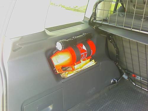

Hier ist das versprochene Foto.
Bei meinem 5-plätzer war das optimal. Der Feuerlöscher passt in die Nische und die Durchladebreite zwischen den Radkästen bleibt voll erhalten. Komm hinzu, dass der Feuerlöscher auch dann gut greifbar bleibt wenn das Auto voll gepackt ist. Unter dem Feuerlöscher hat noch ein Satz Arbeitshandschuhe Platz. Die braucht man, wenn z.B. beim brennenden Fahrzeug die Motorhaube geöffnet werden muss.
Übrigens: Man kann ja nicht nur sein eigenes Auto löschen. Vielleicht kommt man zu einem Unfall vorbei und kann so sogar Leben retten...

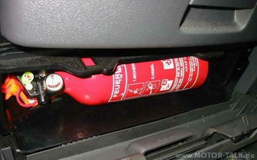

Es gibt eine Original-Lösung. Sie ist sogar recht preiswert. Der Feuerlöscher wird unter dem Beifahrersitz befestigt. Leider muss dazu, falls vorhanden, die Schublade unter dem Beifahrersitz entfernt werden. Das war für mich keine Option (andere zahlen gutes Geld um diese Schublade nachzurüsten...).
Ich habe eine gute und schnell greifbare Lösung im Kofferraum gefunden.
Wenn ich Zeit finde, werde ich demnächst ein Bild machen und hier reinstellen.
Gruss
Wojtek

Seinen Platz hat der im Kofferraum im variablen Ladeboden (Option - nur beim 5 Sitzer ) , dort wo auch das Gepäcknetz seinen Platz hat .
Hermy
Feuerloescher-im-touran
Hallole ...
Auch nicht ganz schlecht das Plätz'le + für die Funzel 😉
Schätze mal , das dürfte wohl schon ein 2 kg Löscher sein .
Hermy
Das stimmt. Es ist ein 2kg-Löscher.
Übrigens: Trotz der Maglite-Taschenlampe hat die Laderaumabdeckung problemlos platz.
Gruss
Wojtek

Kann man eigentlich einen schmaleren 1KG Pulverlöscher von der Höhe her auch in der Schublade unter dem Sitz verstauen.
Hab da leider noch keine Infos gefunden.
Hallole ...

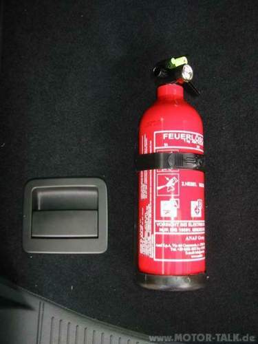

Hab's eben mal ausprobiert , also mein 1 KG Feuerlöscher  würde in das Fach unterm Sitz reinpassen !
Siehe Pic
... Nur ist der Platz bei mir ( Beifahrerseite ) mit dem Verbandskasten + Rettungsweste belegt - und alles zusammen geht nicht rein !
Hermy
