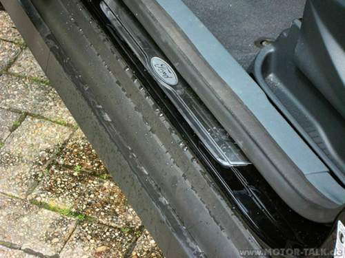

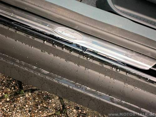

Moin zusammen, lange gab es keinen Grund mich hier mit einem Problem zu melden, heute jedoch fiel mir zum wiederholten Male etwas auf um das sich nächste Woche mal mein freundlicher kümmert.
Zur Zeit haben wir ja ausreichend Regen - jedesmal wenn man dann morgens die Fahrertür öffnet muss man drauf achten das man keine nassen Füße bekommt ! was sich wie folgt äußert. Das Wasser steht innen im Fahrzeug auf Türholm und auf dem Schriftzug "C-Max" und beim öffnen der Tür tritt dieses nach außen wo man gewöhnlich steht.
Unterhalb der Fahrertür also unter der Ablage kann man das Wasser direkt mit der Hand wegwischen. Die Abflusslöcher in der Tür sind wesentlich tiefer gelegen - eine Kontrolle ergab auch das diese freigängig sind. Seltsamerweise tritt das nur an der Fahrertür auf und nicht an den anderen Türen.
Ich vermute (der freundliche soll es herausfinden) das irgendwie das Wasser hinter der Verkleidung einen Weg findet um ins Wageninnere zu gelangen - wobei es glücklicherweise noch auf dem Schriftzug Halt macht und noch nicht in den Fußraum gelangt.
Schon mal jemand so etwas bemerkt oder sogar selbst gehabt? und könnte mir ´nen Tipp geben wo der Mechainker suchen sollte?

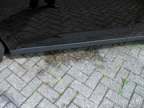

Habe mal Aufnahmen davon gemacht - nach dem Bild wo sich das Wasser sammelt - müsste es hinter der Verkleidung her laufen (spricht für die Foliensache) - und wir reden hier nicht über ein paar Tropfen.
Ich muss die Füße weghalten wenn ich die Fahrertür öffne.

Moin zusammen;
kurzer Zwischenbericht, heute beim Freundlichen gewesen - lt. diesem liegt bereits eine Meldung von FORD zu diesem Problem vor.
Allerdings bezieht sich die Meldung auf Mondeos mit diesem Problem, aber es lässt sich 1:1 auf mein Problem übertragen.
Danach müssen ins untere Türrahmengummi zwei Löcher von je 5mm gestanzt werden um so den Ablauf zu garantieren.
Mit anderen Worten - die Autos sind zu dicht ;-)))

Nachtrag vom 18-08-2012;
Das nachträgliche Einbringen von mehreren 5mm Löchern erbrachte tatsächlich den gewünschten Erfolg. Solltet Ihr damit mal Probleme haben, lieber ein paar Löcher mehr als zu wenig in die Dichtungslippe (unterer Türrand) einfügen.
Das Wasser läuft jetzt dahin wo es eigentlich von Anfang an hinlaufen sollte.
