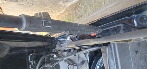

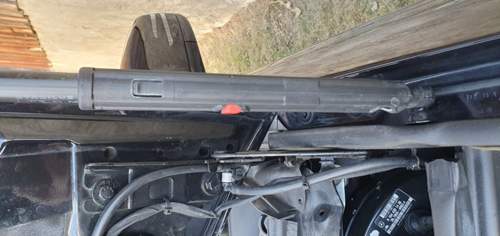

SLK 170 (230 Kompressor, Bj.2002): Nach dem Einbau neuer Gummidichtungen habe ich heute erstmals den SLK meiner Liebsten "in den Händen" gehabt. Die Ablaufschläuche sind frei. Habe vorn und hinten Wasser eingegossen, das abgelaufen ist. Und schon hatte ich das nächste Problem: Konnte die Motorhaube mit der riesenlangen Stütze nicht mehr schließen. Der "Tankwart" schaffte es. Anscheinend muss man die Haube, wenn sie ganz geöffnet ist, kurz anheben und dann auf einen Knopf in der Stütze drücken, so dass die Haube zu schließen ist. Kann mir jemand bestätigen, dass dem so ist? In der Bedienungsanleitung ist dazu nichts zu finden. Danke vorab!
Wie bei Mercedes üblich hat die Strebe 2 Positionen. Entriegeln für die 2. Position und das selbe von der 2. zur ersten.

Danke Dir für Deine Antwort, aber ich verstehe "nur Bahnhof". Sei bitte so gut und erkläre es mir bitte mal genauer. Also ist an der Strebe ein Entriegelungsknopf, den man nach nochmaligem Anheben der Motorhaube drücken muss? Was sind die 2 Positionen? LG Bernd
Die 1. Position ist die "normale", schräg geöffnete Motorhaube. Die 2. Position ist die senkrecht stehende Motorhaube, das ist praktisch der Wartungsmodus. Die 2. Position nutzt man eher selten, für die meisten Tätigkeiten unter der Haube reicht die 1. Position völlig aus.

Danke Dir für Deine Antwort. Nun kenne ich die Positionen, weiß aber immer noch nicht, wie ich die Haube wieder schließen kann, was mir ja gestern ohne fremde Hilfe (aus Position 2) nicht gelungen ist. Aus Position 1 also kurz anheben und sie geht zu, oder gibt es wirklich einen Knopf an der Stütze, den man drücken muss, damit ich die Haube schließen kann? Danke vorab und LG
Ja, den Knopf gibt es.
Habe im Moment keinen SLK hier, nur ML und sende Dir gerne ne Foto, wenn das der Punkt ist
Hier ist der Entriegelungsknopf rot. Kann auch schwarz sein.
Haube auf, roten Knopf drücken und Haube weiter öffnen.
Knopf verriegelt in oberer Position.
Knopf drücken und Haube anheben und runterlassen, Haube geht in Pos 1 zurück. Von da einfach zudrücken. Viel Erfolg!

Super und 1000 Dank lieber KoniGT40 für Deine Geduld mit mir, Deine Mühe, es mir zu erklären, und vor allem für die Fotos. Dank Deiner Top-Erklärung habe ich es jetzt begriffen.
Der Knopf ist beim SLK Bj.2002 schwarz und deshalb kaum zu erkennen. Dass so etwas nicht in der Bedienungsanleitung erläutert wird, ist mir unerklärlich.
