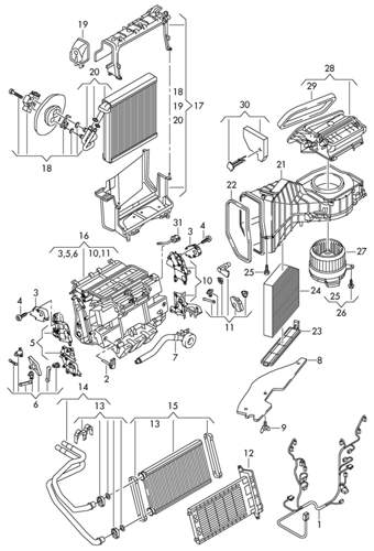

Hallo ihr lieben,
habe seit kurzem bei meiner Klimaanlagenluft komischen Geruch bestellt: wahrscheinlich ist der Verdichter voll mit Lebensorganismen :-/
Teil Nr.: 17
https://nemigaparts.com/de/cat_spares/etka/audi/a6/798/820200/
Daher meine Frage:
Wie gehe ich da am besten vor?
Kondenswasserabfluss des Verdampfers kontrollieren. Wo sitzt dieser überhaupt? Noch nie habe ich eine Pfütze unter dem Auto beobachtet —> schlechtes Zeichen? Irgendwo muss das Wasser vom Verdampfer ja abfließen oder?
Und wie reinige ich den Verdampfer am besten? Mit Schaumreiniger? Damit es mehr an eine mechanische Reinigung drankommt? Desinfizieren reicht wahrscheinlich kaum oder?
PS: am besten würde ich den neuen Verdampfer einbauen lassen wenn es um die 300€ gekostet hätte :-/ Der Audimensch sagt: ca. 800-1000€ :-)
Danke für eure Anregungen/Erfahrungen!

Wann hast du denn das letzte mal Nr. 24 erneuert?
[Von Motor-Talk aus dem Thema 'Klimaanlage riecht komisch: Kondenswasserablauf verstopft? Verdampfer reinigen?' überführt.]
Mache es sehr oft: zu oft sogar :-)
1 Mal pro Jahr
Was würde es eigentlich bei Audi kosten nur den Ablauf zu reinigen? Einer schon machen lassen?

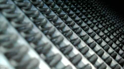

Habe gerade mit einem Endoskop das Radiator vom Verdampfer begutachtet: nach 10 Jahren 1A Zustand! Keine Verunreinigungen - wie neu! Sieht selbst.
PS: habe aber auch endlich festgestellt was bei mir so gestunken hat: es war der Filter selbst!
Also Neuen rein und alles 1A!
