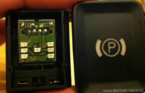

Hier noch ein paar Bilder zum Schalter. Version: 3C0 927 225 A
EPB Schalter von oben
Ohne Plastik Gitter
Elektrisches Innenleben

Schalter für Feststellbremse nur 9.9Volt.
Fehler gelöscht und seit 3Monaten zum Glück Ruhe!

kann die Parkbremse auch nur auf einer Seite lösen, wenn der Schalter defekt ist???
Wohl kaum, oder?
Bei mir tut sich hinten links nichts mehr. Schalter ist wohl schon älter. Musste heute morgen aufs ERSATZfahrzeug umsteigen, nachdem mein Passat 3 Tage in der Kälte draussen stand und hinten links nicht gelöst hat (-5Grad).
Ich vermute eher einen Fehler am Stellmotor, komme aber erst gegen 23Uhr nach Hause.
Einen Schalter kann ich dann noch tauschen, aber keinen Stellmotor..... Freundin könnte zum Freundlichen fahren und Ersatzteile kaufen...
Eventuell kann mit ja jemand mit ner Ferndiagnose helfen..
Ist eigentlich nicht möglich, das nur ein Motor löst bei defekten Schalter, aber ich habe auch schon von welchen gelesen, bei denen das geholfen hat. Probieren geht über studieren. Aber wenn das nix hilft dann Motor tauschen.
Vllt vorher mal auslesen lassen. Ein defekter Schalter steht im Fehlerspeicher. "Bedieneinheit - Fehler im elektrischen Stromkreis" oder so ähnlich. Stellmotor steht gesondert drin. Lies also lieber erstma aus bevor du auf gut Glück Teile tauschst.

Den Schalter hatte ich ausgelesen und dieser arbeitet. Habe zwar nur ein Signal gesehen (sind ja 2 Kontakte die aufs Steuergerät gehen), denke aber die 2 Signale werden parallel ausgewertet, ähnlich eines Not-Aus Kreises.
