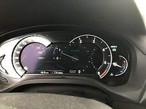

Zu den hier schon geschriebenen Mängeln, ein neuer. Hurra. 1000km von zu Hause entfernt. Premium? Nein!
Bd38a23f-942d-4485-9e55-706bca491647
It´s not a bug! It´s a feature! (-; Ausgleich von Parallaxenfehler.
Kann man bestimmt im iDrive Menu konfigurieren.
Das ist der neue Porsche Modus bei ausgewählten BMW Modellen. Der Drehzahlmesser rückt nun in die Mitte 😁
