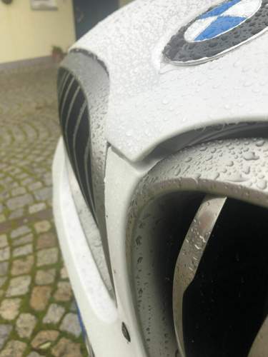

Kann bitte mal jemand seine ‚Nase‘ fotografieren- sofern sie anders aussieht, als meine...
Habe das Gefühl, dass das so nicht gehört... 🙁
Ist die Motorhaube links und rechts komplett zu? Mit den Alu Motorhauben muss man sehr vorsichtig sein, die verbiegen sich leicht. Das Schliessen ist beim X3 nicht ganz einfach.
In der BMW Welt haben sie erklärt, man dürfe sie nur zufallen lassen. Nicht andrücken, da Alu.
Für mich sieht das auch so aus, als ob die Motorhaube nicht richtig geschlossen ist. Ich würde die noch einmal öffnen und mit sehr viel Schwung zuwerfen. Ein einfaches Zufallen lassen oder mit leichtem Schwung genügt nicht. Ich hatte auch einmal 3 Anläufe gebraucht.
Das Problem mit dem Zuschlagen hatte ich letzte Woche auch. Beim einfachen "zuwerfen" rastete nur eine der beiden Seiten ein. Die Haube ließ sich nur schließen beim zuschlagen mit gleichzeitigem Druck über beiden Haken.

Bei mir sieht es genauso aus, sichtbar auch am Spaltmass Kühlergrill und Scheinwerfer. Wird nicht ganz einfach sein zu beheben, wie mir mein Händler prophezeite. Aber Dienstag sollen sie sich drum kümmern, inklusive Windgeräusche.
@hckrohz schrieb am 1. Dezember 2018 um 07:51:51 Uhr:
Achtung, das stimmt so z.b. beim X1, aber nicht beim X3! Da bringt fallen lassen nichts, aufgrund der Gasdruckheber. In der Bedienungsanleitung steht "aus 50cm Höhe mit Schwung schliessen". Ich habe mehrere Anläufe gebraucht, ist ein echtes Kunststück.
Diese Schliesstechnik in Verbindung mit der sehr leicht zu verbiegenden Haube ist schon, sagen wir sub-optimal :-)

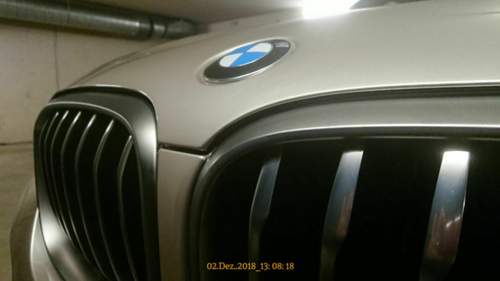

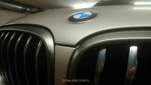

Haube sitze an der Nase zum Kühlergrill bei meinem X3 perfekt.
Olli

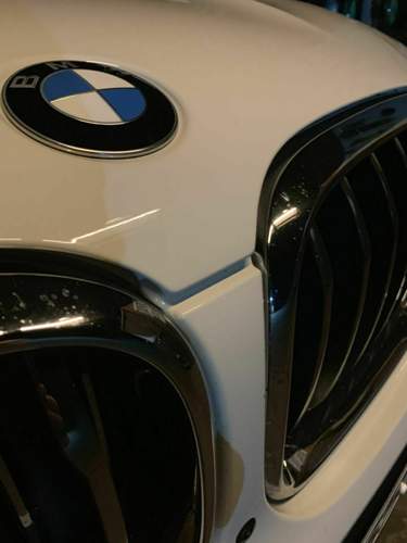

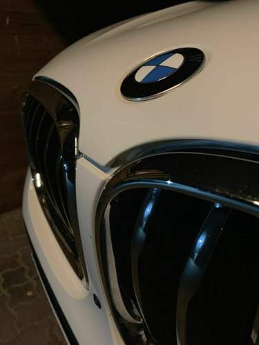

Hallo hckrohz, bei mir gibt es gar keine Mängel, vielleicht zu viele Regentropfen? Aber trocken sollte es so ausseheh:
Gruß,
Motorbimbi
Bmw-x3-nase2
Bmw-x3-nase3
Bmw-x3-nase1
