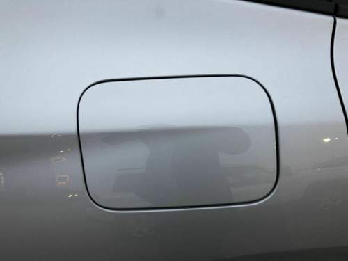

Vielleicht etwas kleinlich, aber bei meinem Tankdeckel ist das Spaltmaß links ca. 1,5mm rechts 3mm.
Img-7925
@dieselschwabe schrieb am 16. November 2018 um 07:49:28 Uhr:
Wenn ich diese Maßstäbe ansetze, kann BMW bei mir eigentlich jedes Blechteil richten. Insbesondere Motorhaube, Heckklappe, Heckspoiler, Heckscheibe und Fahrertür. Letztere wohl am Montag sowieso gerichtet werden müssen, da ich Windgeräusche habe wie in noch keinem Wagen zuvor.

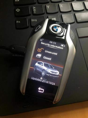

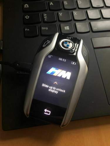

Nochmals kurz zurück zum Display Schlüssel. Mein Schlüssel wollte jetzt nach fast 4 Wochen auch das dritte Mal geladen werden. Bisher war immer das BMW Logo drauf. Auf dem Ladepad im Auto ist die Anzeige von blau nach ca. 1min immer in orange gewechselt. DIe Bedienungsanleitung hilft dazu leider nicht. Auch hatte ich den Eindruck, dass der Schlüssel nicht geladen wird solange es orange ist. Heute habe ich mich dann entschieden einen Reset des Schlüssels (gem. Bedienungsanleitung) durchzuführen. Schließlich startet der Schlüssel neu und zeigt das M-Logo und bittet mich, den Schlüssel zum Laden an USB anzustecken...
Wie ladet ihr den Schlüssel?
Ich lade ihn per USB auf, dauerte ca 2 Stunden. Dieses Verrutschen auf der Ladeschale hat mich auch genervt.
Nach dem Neustart zeigt der Schlüssel zwar das M-Logo, aber Sprache ist auf englisch... Schauen wir mal, wie er sich gleich im Fahrzeug verhält...
und unten steht. updated 2018/10/24... das war zwei Tage vor der Auslieferung in der Welt...

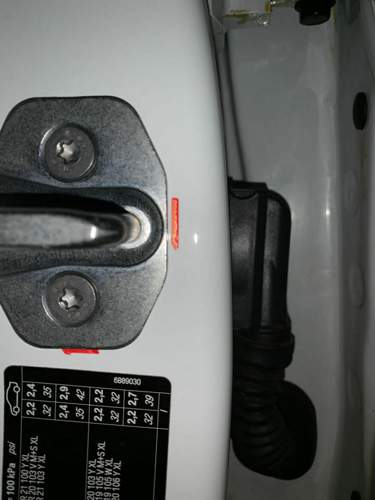

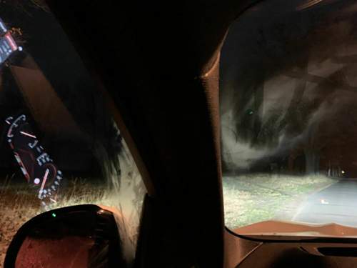

Ich habe auf der Beifahrerseite seit Monaten ab ca. 105km/h einen Pfeifton aus dem Spiegeldreieck, woran ich mich mittlerweile gewöhnt habe. Aber seit einigen Tagen nerven auf der Fahrerseite zunehmend Wind und Abrollgeräusche ab ca. 70km/h. Man hat das Gefühl die Tür wäre nicht richtig verschlossen und es zieht auch leicht am linken Oberschenkel bzw. es fühlt sich kalt an. Außerdem beschlagen der obere Teil der Frontscheibe und ein Stück Fensterscheibe im Spiegeldreieck, auch wenn es nicht regnet und die Automatik der Klima läuft.
Ich habe die Fahrertür mehrfach untersucht, die Spaltmaße, die 2 Dichtungen alles perfekt, so wie es sein soll.
Auch das Nachstellen der Tür 2mm nach innen über den Bügel an der B- Säule haben keine Besserung gebracht.
Ist auch nicht optimal bzw. zu empfehlen, da die Tür dann einen Hauch zur hinteren Tür nach innen steht, was zu weiteren Windgeräuschen führen kann.
Vor einigen Tagen hat mir eine Windböhe die Tür aus der Hand gerissen und an den Anschlag geknallt.
Es kann also sein das es eine Kaltverformung beim Türblech gegeben hat, aber dafür sitzt die Tür einfach zu passgenau und so schnell verbiegt sich da sicher auch nichts.
Ich tippe auf eine Verkleidung bzw. Isolierung hinter der Türverkleidung die sich evtl. gelöst hat.
Nun könnte man sagen, fahr doch zu BMW und klär das ab. Mach ich sicher auch, sollte ich das Problem nicht in den Griff bekommen, aber für mich bedeutet das einen relativ hohen Zeitaufwand, daher hier die kurze Beschreibung in der Hoffnung, jemand kennt das Problem und kann helfen.
