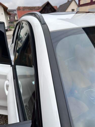

@Quattro4l schrieb am 17. November 2023 um 20:59:39 Uhr:
@Purpuls schrieb am 17. November 2023 um 09:04:47 Uhr:
Hatte ein ähnliches Problem mit der Fahrer und Beifahrertür, zuerst die Windgeräusche welche bei mir ab 180km/h angefangen haben.
Wenn ich mit der Hand die Tür oben richtung Innenraum gedrückt habe sind die Geräusche verschwunden.
Tür neu justieren würde laut der Werkstatt nicht viel bringen und desweiteren wäre die Tür ja dann auch nicht mehr in einer Linie mit der hinteren Tür.
Seit Sonntag hat es bei mir jetzt aber auch noch am Beifahrerfenster schon bei 100 km/h dermaßen gepfeift dass ich beim telefonieren quasi schreien musste. Nach 2 Tagen in der Werkstatt wurde nun ein Fehler gefunden, die Zierleiste oben am Fenster entlang hatte sich aus der Halterung gelöst also hat es deswegen so gepfiffen.
Zu den Windproblemen mit den Türen wurde dann gesagt dass auch neue Fahrzeuge ab Werk das gleiche Problem haben und ich das halt so hinnehmen muss... :/
Nun Mittlerweile war schon der 4. Werkstatt Aufenthalt.
Die Türen wurden vorne nach justiert. Es ist in jedenfall besser geworden. Allerdings hatte ich gestern die erste Fahrt ohne Familie im Auto. Erste mal schneller unterwegs. Ab 200 km/h die selben Geräusche. Ab 220 konnte ich das Auto kaum in der Spur halten. Hmm.
Sprachlos.
Aber danke für Tip. Schaue mir die Leisten an.
Mein Elend zieht sich nun in die nächste Runde... 😁
Die Windgeräusche wurden nach dem letzten Besuch in der Werkstatt nicht weniger aber ich habe mittlerweile Verstanden wie das mit der Zierleiste passiert ist. Bei kurzen Fahrten über 220 drückt es die Zierleiste aus der Halterung. Soweit dass sogar rein theoretisch Wasser in den Innenraum treten könnte.
Für morgen ist ein neuer Termin ausgemacht, dass ab 200 Windgeräusche aufkommen ist nachvollziehbar. Jedoch erwarte ich dass es sich nicht wie in einem Cabrio anhört.
Ich bleibe mal gespannt und schaue was zurückkommt.

Bei mir wurden die Dichtungen beim letzten
Ergebnis: Kaum besser geworden, fahren immer noch nicht möglich über 170Km/h.
Weiß jemand von euch ob es einen Leitfaden zur Tür Einstellung von BMW gibt?
Ja, für Türen vorne 41 51 004, Türen hinten 41 52 004.
Hatte eben einen Termin in der Werkstatt, Mitte Januar werden auf Fahrer und Beifahrerseite alle Dichtungen so wie die Zierleisten getauscht. Parallel wurde wohl eine Anfrage direkt an BMW gestellt ob die Probleme bereits bekannt sind. Sobald ich mehr weiß gebe ich hier mal bescheid 🙂
