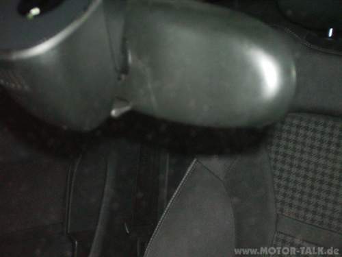

Hallo Italiano,
habe zur Zeit auch einen AUDI A1 nur mit dem Regen/Licht-Paket.
Für die Nachrüstung des Fernlichtassistenten benötigt man einen Spiegel
mit Kamera.
So wie auf diesem Bild
http://www.ebay.de/.../181265522941?...
Diesen Spiegel dürfte dein A1 (mit Kamera) auch nicht haben.
Ist doch nicht so einfach.
Manfred
Img-0029
Ja das weiss ich, wie der mit FL aussieht.
Meine Frage war aber, ob jemand ob kabel gelegt werden muessen oder nicht
