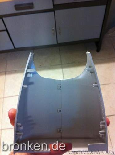

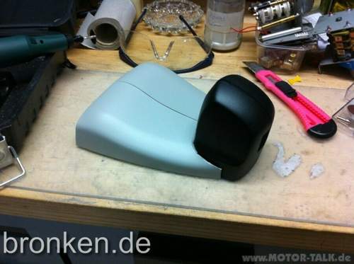

Im "was habt ihr heute geschafft" Thread wurde ich nach der Abdeckung gefragt (wie ich das gelöst habe) Ich schreibe die Antwort mal hier hinein, passt ja hierzu besser.
Also so habe ich es halt gemacht bei einer RLS und Lane Assist Scheibe mit FLA:
Comp-img-1304
Comp-img-1305
Comp-img-1306
+4
Hast kein Dremel mit Schleifaufsatz? =) Die Kanten würde ich nochmal überarbeiten. Sonst aber richtig gelößt.
Wo hast denn jetzt den Beigen Spiegel her 😁
