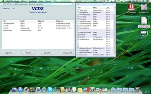

Aber was anderes. Ich bin noch bei meinem Kollegen mit dem Jetta. Gleich werde ich mehr posten mit Screens und Logs. Aber nur soviel vorweg:
Der FLA funktioniert ab Werk auch nicht laut MWBs. Also das SMLS wird nicht erkannt (hatte Jörg ja schon gesagt) Aber auch der Fernlichtstatus zB wird im FLA ständig als "aus" angezeigt, obwohl man das Fernlicht ein und ausschaltet. Es ist das Gleiche Verhalten wie bei uns!! Es geht laut Messwertblöcken gar nichts. Das Teil funktioniert aber!
Das finde ich ein sehr gutes Zeichen.
Viel mehr heute Abend 😉
Ähm, MWB Fernlichtstatus aus? Also meiner Wechselt da aber hin und wieder auf "an", wenn ich unterwegs bin und die MWB betrachte... Also, der Wert im MWB ist die Einschaltempfehlung des FLA... nicht die Stellung Fernlichtschalter...
Nur, die Einschaltempfehlung, kommt nicht am BNSTG an... 🙁
Nachtrag meinerseits: FLA ist nur aktiv, wenn das Licht über den lcihtsensor aktiviert wurde... Das FLA Symbol muss bei betriebsbereitem System schon in der MFA sein, wenn FL AN und LDS auf AUTO... so les ich das hier zumindest....
Also gefahren sind wir nicht, ging nicht. Ich habe mit eingeschalteter Zündung und auch mal mit gestartetem Motor alles Probiert, also Fernlichthebel usw. nix zu machen die MWBs haben sich nicht geändert. Wusste aber auch nicht, dass das eine Empfehlung ist....
Ich habe auch den Lichtschalter mal auf "ein" gestellt - nix. Dann mal auf "Auto" und was auf den RLS gelegt, dass der das Licht angemacht hat - nix.
Im Anhang Screens, so sah es immer aus, da änderte sich nix. Genau, wie bei mir. Ich habe es mir zwar nur einmal bei der Fahrt angeschaut, da hab ich jetzt keine Veränderungen in dem MWBs bemerkt. Auch ist im Anhang mal die Bedienungsanleitung des FLA aus seinem Bordbuch.

das Verhalten kann ich an einem Passat B7 mit FLA bestätigen.
In den MWB zeigt sich genauso keine Statusänderung wie an meinem A3 mit versuchtem, nachgerüstetem FLA.
Mit dem Unterschied das es am Passat funktioniert und im KI angezeigt wird.

So erstmal einen kleinen Rückschlag. Folgendes habe ich gemacht. Ich habe mich auf den Antriebs CAN gehängt, und die 65Ah geloggt. Diesen Wert (FLA aktiv, aber keine Abblendung) habe ich gespeichert. Das ist die CAN Botschaft:
Code:
00 20 14 00 3D 0A 40 00
Danach habe ich mit VCDS und der Stellglieddiagnose die "Abblendung Fernlicht über CAN" aktiviert und natürlich hat sich das Telegramm im mFLA_1 sofort geändert. Das jetzt gesendete Datenpaket hielt/halte ich für das "abblende Signal", dass das BnStg braucht. Dieses Telegramm habe ich mit dem Logger abgefangen und auch gespeichert. Das ist meiner Meinung nach dieses:
Code:
00 20 00 64 3D 00 40 40
Dann habe ich mich auf den Antriebs CAN gehangen und unter der CAN ID 65A mit einem DLC von 8 und der korrekten Period den unteren Befehl gesendet. Nix passiert. Lichtschalter "Auto" in der Garage (dunkel-> Abblendlicht geht an). Auch der erste Befehl führt zu nichts. Fernlicht manuell an-> beides mal gesendet, Fernlicht aus, beides mal gesendet. Nix. Das BnStg ignoriert den Inhalt der ID scheinbar.
Folgendes kann jetzt die Ursache sein:
1. Das BnStg kann doch kein FLA
2. Der Befehl für Auf/Abblenden sieht in Wirklichkeit anders aus wie der, den ich geloggt habe - das bekomme ich hoffentlich schnell raus.
3. Das BnStg reargiert nur bei der Fahrt auf dieses Signal und im Stand wird immer manuell geschaltet - kann ich erst Nachts probieren. Glaube ich aber nicht, denn die Geschwindigkeitsgrenzen werden direkt im FLA Spiegel festgelegt. Da gibt es extra APKs für.
