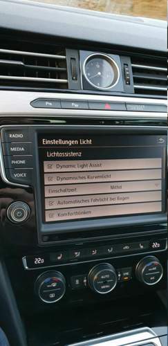

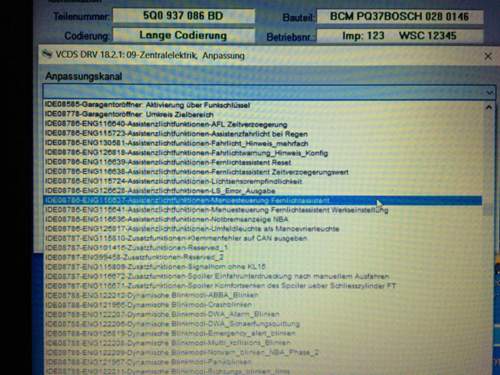

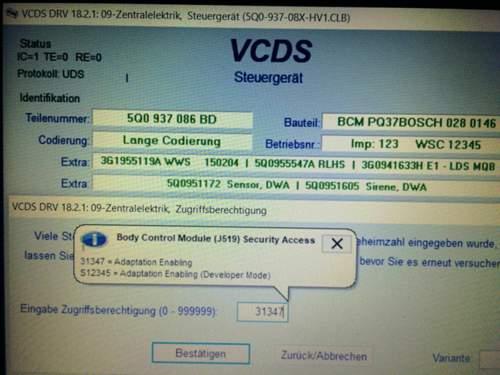

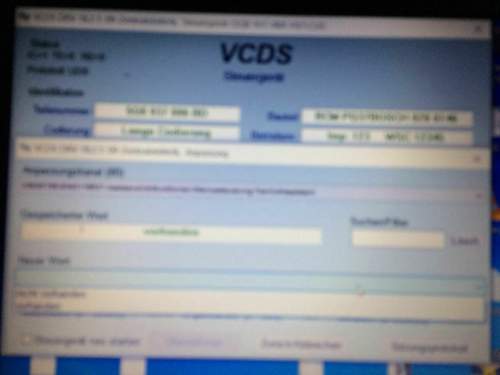

Also ich habe heute bestimmt 4h an der Codierung gebastelt, da ich nirgends in egal welchem Forum eine Anleitung gefunden habe die für meinen Highline aus 03/2015 gepasst hat.
Wie schon of geschrieben, aber immer mit viel Verwirrung weil jemand wo anders wieder etwas gegenteiliges geschrieben hat:
Scheinwerfer mit LED High bringen immer die Vorraussetzung für die DLA oder FLA Funktion mit. Allerdings muss die Kamera mit VZE verbaut sein. Ich habe heute beides testweise programmiert, bin dann aber bei FLA gelandet, da das DLA anscheinend den Gegenverkehr zu sehr irritiert.
Leider kann man hier keine Screenshots hochladen, daher versuche ich das mal zu beschreiben:
DLA : Stg09 wie schon oft beschrieben die zwei Zeilen in der Anpassung „Assistentlichfunktion Fernlicht“ auf „vorhanden“ Sterzen. Dann unter „Codieren“ Byte2 : 0C ist ohne DLA oder FLA . 0D ist FLA und 0E wäre DLA. Die Codierung bei mir habe ich also im StG09 von 00970C66.... auf 00970D.... gesetzt.
Dann schließen und zum Steuergerät der Frontkamera A05.
Dort direkt zur Codierung. Byte 19 und 21 auf 20 setzen. Codierung bei mir ist dann .....06200020
Jetzt wieder schließen und es sollte funktionieren.
Bei DLA hat bei mir die Codierung .... 062000040 funktioniert

Ach so, muss heißen:...auf vorhanden setzen..... Screenshots anbei

Anpassungskanal im BCM "Fernlichtassistent Reset" auf "nicht aktiv" setzen.
