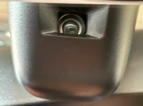

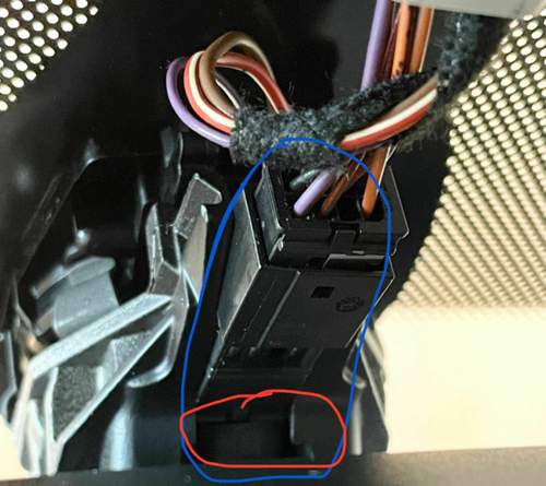

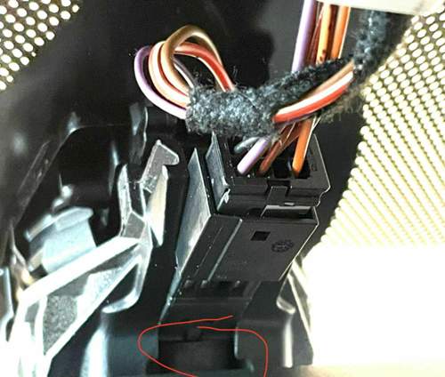

Ich hab mal die Verkleidung abgemacht. Der Stecker ist richtig drin. Wer weiß, ob der überhaupt ab war, denn die Kamera sieht so aus, als ob sie von vorn draufgeschnappt ist. Mir ist bloß aufgefallen, dass das gabze Teil, wo der Stecker draufsteckt (blau markiert) etwas beweglich ist. Ich würde auch gern wissen, was das Teil (rot markiert) ist. Vielleicht weiß das jemand.
Mir ist auch aufgefallen, dass die Kamera nicht 100%ig in der Mitte (links - rechts) der Verkleidung sitzt. Keine Ahnung ob das eine Auswirkung hat.
