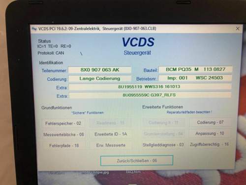

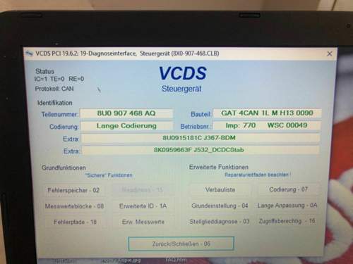

möchte an meinem RS Q3 8U einen FLA nachrüsten. Hab mir einen passenden Spiegel besorgt und den 2adrigen Kabelsatz für CAN High und LOW.
Benötige ich ein anderes Steuergerät? kenn das vom A4 B8 da muss man ja wenn man kein ACC oder Line Assistent hat das Diagnose Steuergreät gegen ein Extendet tauschen ist das hier auch der Fall? hab kein ACC oder LINE ASSI.
Hat jemand die Codieranleitung für VCDS für den FLA im Q3 8U für mich?
[Von Motor-Talk aus dem Thema 'FLA nachrüsten' überführt.]

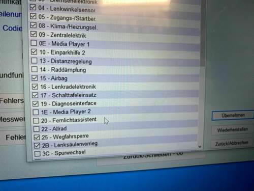

Ich denke Dein RSQ3 hat schon das High (Bordnetz STG 09) verbaut.
Codierungstechnisch muss FLA in der Verbauliste (Diagnose STG) angewählt werden.
Der Rest sind Einträge im STG 09 ,,,, ggf. noch Kombiinstrument wegen der Anzeige.
Hab diese Steuergeräte passen diese? :)

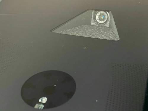

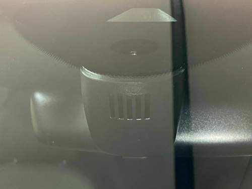

Ich werde es mal mit meinem vergleichen ,,,, ich habe FLA mit der großen Kamera, Lane Assi und VZE.
Cool danke :)
FLA mit großer Kamera was is das?
Hab diesen für 80€ auf ebay bekommen
https://rover.ebay.com/.../0?...

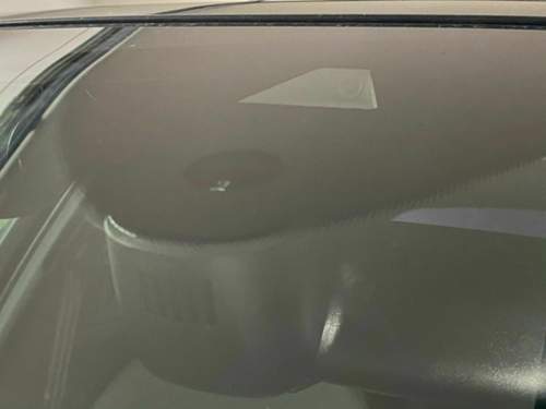

Die High Kamera sitzt in der Scheibe anstatt im Rückspiegel und kann zusätzlich zum FLA noch Lane-Assist und Verkehrzeichenerkennung. Hier gleich noch eine Kennzeichnung meiner verbauten STGs.

Also Deine STGs sollten passen :)

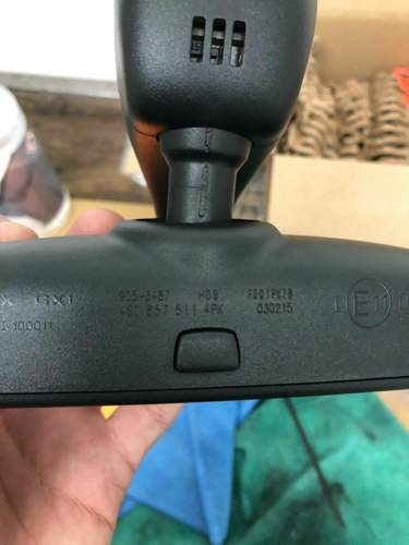

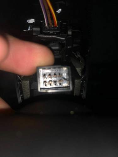

Weiß jemand von dem Rückspiegel im RSQ3 8U FL die Pin Belegung des Stecker am Spiegel? Mit FLA
Hab mir einen aus dem R8 4S0857511 autom. abblendbar Fernlichtassistent
gekauft aber leider blendet er nicht ab
Leuten tut er grün unter dem Spiegel
was müsste ich ändern damit es passt?

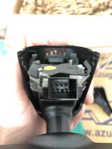

Das ist der Stecker vom R8 4S Spiegel und der Stecker in meinem RSQ3
Hab den Leitungssatz für FLA und Automatisch ablendbare Außenspiegel links hab ich schon gekauft
Wie muss die Pin belegung am R8 spiegel geändert werden damit er abblendet??

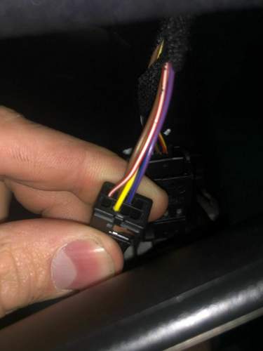

Erstmal vorne weg, ich will von autom. Abledenen auf einen Spiegel mit FLA umrüsten. Hab die CAN Leitung schon verlegt aber noch nicht angeschlossen.
Warum blednet dieser Spiegel im Q3 nicht automatisch ab?
Er belendet nur ganz kurz ab wenn ich die zündung an mache und den Rückwärtsgang einlege.
Hängt das evtl. damit zusammen dass die CAN BUS Leitung noch nicht angeschlossen habe?
Weil ohne CAN ist ja bei PIN 3 das Rückwärtssinal dort eingepinnt und bei Spiegel mit FLA ist bei bei ja die CAN High Leitung eingepinnt.
Kann es sein das der Spiegel über diese Leitung (Pin 3) mit FLA auch die Infortmation bekommt ob er abblenden darf oder nicht?
Hat da jemand eine Lösung?
