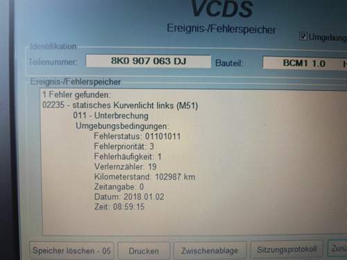

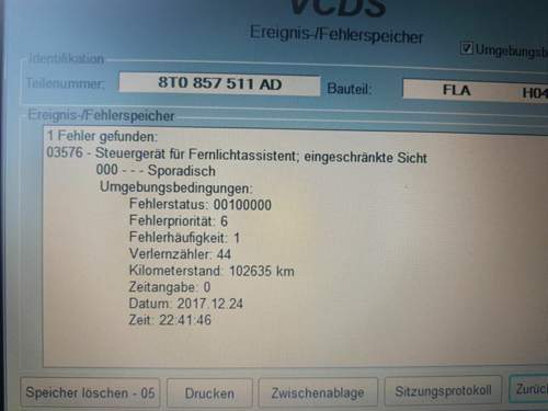

Das hab ich im Fehlerspeicher. Was denkt ihr was das sein könnte?
20180102-100517
20180102-100537
ist logisch betrachtet - selbsterklärend !
dann würde ich mal das äußerste Leuchtmittel im Scheinwerfer links prüfen/tauschen (siehe BDA!) und beim FLA prüfen ob etwas vor der Kamera ist. Hängt ein Navi an der Frontscheibe? Vielleicht stört auch das...
Aber wie Scotty schon schreibt: eigentlich sind die Fehlereinträge selbsterklärend...🙄
