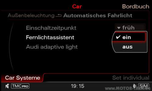

- was kann/muss man im MMI ein/ausschalten?den FLA ? da gibst im MMI kein eintrag zu ...
Original geschrieben von Scotty18
was kann/muss man im MMI ein/ausschalten? Den FLA? Da gibts im MMI keinen Eintrag zu ...
dachte das wäre in allen Baureihen gleich ...
Fla-mmi
im A4 A5 Q5 bisher nie gesehen
Ist vom A6, aber ich dachte die haben alle die gleichen Menüs (3G+) 😕
Im A6 hängt das mit der Kamera zusammen. Wenn FLA nur im Spiegel steckt, gibts den Eintrag afaik auch nicht.
Hat der FLA im A5 keine Kamera, wie funktioniert der da?

ich hab mir gerade mal unseren A7 angesehen
der hat ACC / Schildererkennung und Side ASSI
und die bekannte FLA - Kamera
also gibts die doch wie bekannt als extra Bauteil !
