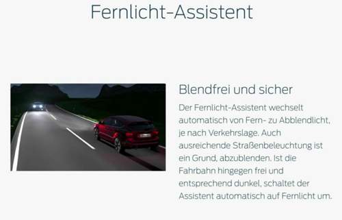

ich habe seit einer Woche meinen Focus. 🙂 Bin soweit auch ganz Happy, allerdings habe ich bei meiner ersten Testfahrt bei dunkelheit schlechte Erfahrungen mit dem Fernlichtassistenten gemacht. Ich habe die LED Scheinwerfer mit allen Extras.
Also sobald man auf einer dunklen Landstraße fährt, geht automatisch das Fernlicht an. Wenn ich darauf achte und gerade Gegenverkehr kommt, habe ich auch den Eindruck, dass sich das Licht verändert. Dennoch geben mir zahlreich Leute Lichthupe. Auf meinen 5 Minuten Landstraße von der Autobahn nach Hause kamen mir ca. 8 Autos entgegen und 4 haben mir Lichthupe gegeben.
Ich werde es nochmal probieren, aber mit so einer negativen Erfahrung werde ich den Assistenten wohl ausschalten und lieber von Hand das Fernlicht steuern.
Habt Ihr ähnliche Erfahrungen oder hatte ich bei meinen bisherigen Fahrten nur Pech. Ist es vielleicht Wetter/Umgebungsabhängig wie gut das funktioniert? Also helle oder Neumondnacht, Regen, Nebel, Waldstrecke vs Autobahn. Wie oft werdet Ihr vom Gegenverkehr "ermahnt"?

Nein die sollte außerorts immer automatisch anbleiben,da das Fernlicht adaptiv ist. Nur wenn es nicht mehr schafft den Gegenverkehr auszublenden geht es die blaue Lampe im Kombiinstrument aus.

Ja genau so ist es bei mir, auf einer längeren Strecke auf der Bundestraße geht es trotzdem immer ein Paar Mal aus und wieder an. Denke auch, dass es an dem nicht rechtzeitigem Ausblenden liegt, anosnsten geht es auch vor beleuchteten Straßenkreuzungen aus. Da muss es aber an den Laternen liegen. Sonst ist es meistens bei Gegenverkehr an.
Das wird auch auf der Ford Homepage erklärt, dass das Fernlicht bei Straßenbeleuchtung sich ausschaltet.
So, nach 5 Minuten Prüfung hat der Mechaniker berichtet, dass die Einstellung absolut in Ordnung ist.
Er ließ sich das Verhalten noch einmal ausführlich von mir beschreiben und hat dann von sich aus eine komplett neue Initialisierung vorgenommen.
Das ganze hat ca. 30 Minuten gedauert und erfolgte per Laptop. Ob an den Scheinwerfern selbst was gedreht wurde weiß ich nicht, glaube aber nein. Prüfgerät stand die ganze Zeit davor und wurde auch mehrfach angesehen.
Er meint die Einstellung ist absolut nach Vorgabe. Ich werde das bei der nächsten Nachtfahrt beobachten.
