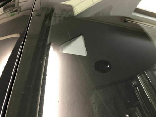

Ich nehme mal an der Assistent erkennt den Gegenverkehr über die Kamera. Nun sieht es so aus, dass diese im Gegensatz zum Regensensor, nicht vollständig vom Scheibenwischer abgedeckt wird.
Könnte eine leichte Verschmutzung hier die Probleme verursachen? Meine Scheibe ist normalerweise sehr sauber und hier erwarte ich eine Abschaltung des Systems bei zu starker Verschmutzung.
